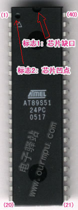

AT89S51有PDIP、PLCC、TQFP三種封裝方式,其中最常見的就是采用40Pin封裝的雙列直接PDIP封裝,外形結(jié)構下圖。
芯片共有40個引腳,引腳的排列順序為從靠芯片的缺口(見右圖)左邊那列引腳逆時針數(shù)起,依次為1、2、3、4。。。40,其中芯片的1腳頂上有個凹點(見右圖)。在單片機的40個引腳中,電源引腳2根,外接晶體振蕩器引腳2根,控制引腳4根以及4組8位可編程I/O引腳32根。

芯片實物圖片
