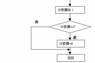

END
    從上面的單片機(jī)程序能看出,動(dòng)態(tài)顯示和靜態(tài)顯示相比,程序稍有點(diǎn)復(fù)雜,不過,這是值得的。這個(gè)程序有一定的通用性,只要改變端口的值及計(jì)數(shù)器的值就能顯示更多位數(shù)了。下面給出顯示程序的流程圖。<動(dòng)態(tài)掃描程序框圖>
