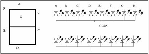

   八段LED數(shù)碼管顯示器由8個發(fā)光二極管組成;7個長條形的發(fā)光管排列成“日”字形,另一個賀點形的發(fā)光管在數(shù)碼管顯示器的右下角作為顯示小數(shù)點用,它能顯示各種數(shù)字及部份英文字母。LED數(shù)碼管顯示器有兩種不一樣的形式:一種是8個發(fā)光二極管的陽極都連在一起的,稱之為共陽極LED數(shù)碼管顯示器;另一種是8個發(fā)光二極管的陰極都連在一起的,稱之為共陰極LED數(shù)碼管顯示器。如下圖所示。`
   共陰和共陽結構的LED數(shù)碼管顯示器各筆劃段名和安排位置是相同的。當二極管導通時,對應的筆劃段發(fā)亮,由發(fā)亮的筆劃段組合而顯示的各種字符。8個筆劃段hgfedcba對應于一個字節(jié)(8位)的D7 D6 D5 D4 D3 D2 D1 D0,于是用8位二進制碼就能表示欲顯示字符的字形代碼。例如,對于共陰LED數(shù)碼管顯示器,當公共陰極接地(為零電平),而陽極hgfedcba各段為0111011時,數(shù)碼管顯示器顯示"P"字符,即對于共陰極LED數(shù)碼管顯示器,“P”字符的字形碼是73H。如果是共陽LED數(shù)碼管顯示器,公共陽極接高電平,顯示“P”字符的字形代碼應為10001100(8CH)。這里必須注意的是:很多產品為方便接線,常不按規(guī)則的辦法去對應字段與位的關系,這個時候字形碼就必須根據(jù)接線來自行設計了,后面我們會給出一個例程。
