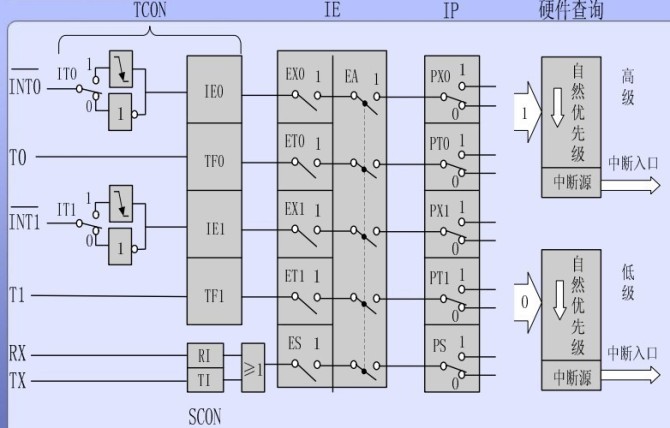

整個中斷系統(tǒng)的結構框圖見下圖一所示。
<51單片機中斷系統(tǒng)結構>
如圖所示,由與中斷有關的特殊功能寄存器、中斷入口、次序查詢邏輯電路等組成,包括5個中斷請求源,4個用于中斷控制的寄存器IE、IP、ECON和SCON來控制中斷類弄、中斷的開、關和各種中斷源的優(yōu)先級確定。
