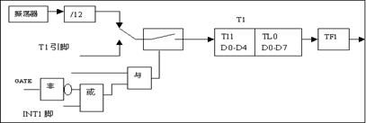

定時(shí)/計(jì)數(shù)器的四種工作方式
工作方式0
定時(shí)器/計(jì)數(shù)器的工作方式0稱之為13位定時(shí)/計(jì)數(shù)方式。它由TL(1/0)的低5位和TH(0/1)的8位組成13位的計(jì)數(shù)器,此時(shí)TL(1/0)的高3位未用。
我們用這個(gè)圖來討論幾個(gè)問題:
M1M0:定時(shí)/計(jì)數(shù)器一共有四種工作方式,就是用M1M0來控制的,2位正好是四種組合。
C/T:前面我們說過,定時(shí)/計(jì)數(shù)器即可作定時(shí)用也可用計(jì)數(shù)用,到底作什么用,由我們根據(jù)需要自行決定,也說是決定權(quán)在我們&#0;&#0;編程者。如果C/T為0就是用作定時(shí)器(開關(guān)往上打),如果C/T為1就是用作計(jì)數(shù)器(開關(guān)往下打)。順便提一下:一個(gè)定時(shí)/計(jì)數(shù)器同一時(shí)刻要么作定時(shí)用,要么作計(jì)數(shù)用,不能同時(shí)用的,這是個(gè)極普通的常識(shí),幾乎沒有教材會(huì)提這一點(diǎn),但很多開始學(xué)習(xí)者卻會(huì)有此困惑。
GATE:看圖,當(dāng)我們選擇了定時(shí)或計(jì)數(shù)工作方式后,定時(shí)/計(jì)數(shù)脈沖卻不一定能到達(dá)計(jì)數(shù)器端,中間還有一個(gè)開關(guān),顯然這個(gè)開關(guān)不合上,計(jì)數(shù)脈沖就沒法過去,那么開關(guān)什么時(shí)候過去呢?有兩種情況
GATE=0,分析一下邏輯,GATE非后是1,進(jìn)入或門,或門總是輸出1,和或門的另一個(gè)輸入端INT1無關(guān),在這種情況下,開關(guān)的打開、合上只取決于TR1,只要TR1是1,開關(guān)就合上,計(jì)數(shù)脈沖得以暢通無阻,而如果TR1等于0則開關(guān)打開,計(jì)數(shù)脈沖無法通過,因此定時(shí)/計(jì)數(shù)是否工作,只取決于TR1。
GATE=1,在此種情況下,計(jì)數(shù)脈沖通路上的開關(guān)不僅要由TR1來控制,而且還要受到INT1管腳的控制,只有TR1為1,且INT1管腳也是高電平,開關(guān)才合上,計(jì)數(shù)脈沖才得以通過。這個(gè)特性能用來測(cè)量一個(gè)信號(hào)的高電平的寬度,想想看,怎么測(cè)?
為什 么在這種模式下只用13位呢?干嗎不用16位,這是為了和51機(jī)的前輩48系列兼容而設(shè)的一種工作式,如果你覺得用得不順手,那就干脆用第二種工作方式。
