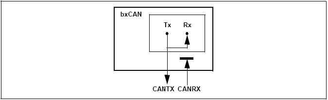

2.1 靜默模式
通過對CAN_BTR寄存器的SILM位置’1’,來選擇靜默模式。
在靜默模式下,bxCAN可以正常地接收數(shù)據(jù)幀和遠(yuǎn)程幀,但只能發(fā)出隱性位,而不能真正發(fā)送報文。如果bxCAN需要發(fā)出顯性位(確認(rèn)位、過載標(biāo)志、主動 錯誤標(biāo)志),那么這樣的顯性位在內(nèi)部被接回來從而可以被CAN內(nèi)核檢測到,同時CAN總線不會受到影響而仍然維持在隱性位狀態(tài)。因此,靜默模式通常用于分 析CAN總線的活動,而不會對總線造成影響-顯性位(確認(rèn)位、錯誤幀)不會真正發(fā)送到總線上。
                                                                                    圖1

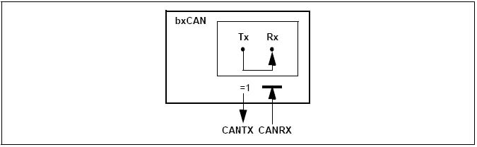

2.2 環(huán)回模式
通過對CAN_BTR寄存器的LBKM位置’1’,來選擇環(huán)回模式。在環(huán)回模式下,bxCAN把發(fā)送的報文當(dāng)作接收的報文并保存(如果可以通過接收過濾)在接收郵箱里。
環(huán)回模式可用于自測試。為了避免外部的影響,在環(huán)回模式下CAN內(nèi)核忽略確認(rèn)錯誤(在數(shù)據(jù)/遠(yuǎn)程幀的確認(rèn)位時刻,不檢測是否有顯性位)。在環(huán)回模式 下,bxCAN在內(nèi)部把Tx輸出回饋到Rx輸入上,而完全忽略CANRX引腳的實際狀態(tài)。發(fā)送的報文可以在CANTX引腳上檢測到。

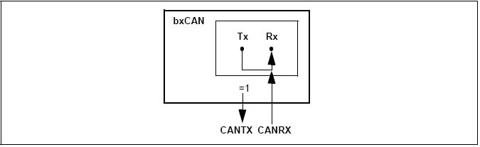

2.3 環(huán)回靜默模式
通過對CAN_BTR寄存器的LBKM和SILM位同時置’1’,可以選擇環(huán)回靜默模式。該模式可用于“熱自測試”,即可以象環(huán)回模式那樣測試 bxCAN,但卻不會影響CANTX和CANRX所連接的整個CAN系統(tǒng)。在環(huán)回靜默模式下,CANRX引腳與CAN總線斷開,同時CANTX引腳被驅(qū)動 到隱性位狀態(tài)。
