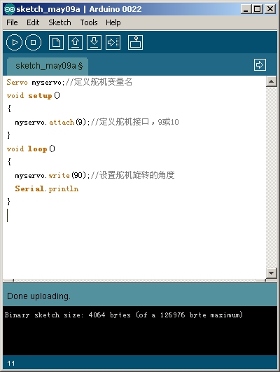

下面就來具體分析一個(gè)小程序。
#include <Servo.h>//定義頭文件,這里有一點(diǎn)要注意,可以直接在
Arduino軟件菜單欄單擊Sketch>Importlibrary>Servo,調(diào)用Servo函數(shù),也可以直接輸入#include <Servo.h>,但是在輸入時(shí)要注意在#include 與<Servo.h>之間要有空格,否則編譯時(shí)會(huì)報(bào)錯(cuò)。
Servo myservo;//定義舵機(jī)變量名
void setup()
  myservo.attach(9);//定義舵機(jī)接口,9或10
void loop()
  myservo.write(90);//設(shè)置舵機(jī)旋轉(zhuǎn)的角度
