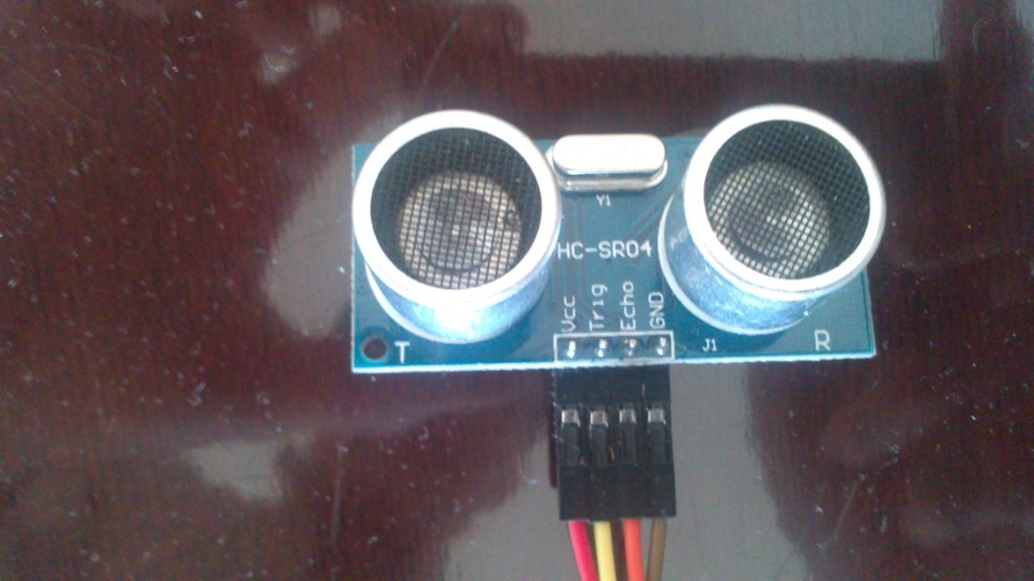

 接著我就開搞超聲波檢測(cè)距離的模塊。
這東西長(zhǎng)這樣,五塊一個(gè)。
這東西原理是,我們聲音發(fā)出去是會(huì)彈回來的對(duì)吧,就是基于這個(gè)原理。
控制口發(fā)一個(gè)10US 以上的高電平,就可以在接收口等待高電平輸出.一有輸出就可以開定時(shí)器計(jì)時(shí),當(dāng)此口變?yōu)榈碗娖綍r(shí)就可以讀定時(shí)器的值,此時(shí)就為此次測(cè)距的時(shí)間,方可算出距離.如此不斷的周期測(cè),就可以達(dá)到你移動(dòng)測(cè)量的值了。
找到的參考例程都是51之類的,還好這東西原理不難,憑我這樣子半吊子水平還能改改用,上程序
#define ECHOPIN 8
#define TRIGPIN 9
void setup()
Serial.begin(9600);
pinMode(ECHOPIN, INPUT);
pinMode(TRIGPIN, OUTPUT);
void loop()
digitalWrite(TRIGPIN, LOW);
delayMicroseconds(2);                           //制造脈沖
digitalWrite(TRIGPIN, HIGH);
delayMicroseconds(10);
float distance = pulseIn(ECHOPIN, HIGH);
distance= distance/58;
Serial.println(distance);
delay(500);
這東西一共四個(gè)腳 ,一個(gè)是5V電源,一個(gè)是地,一個(gè)是ECHO一個(gè)是TRIG,這兩個(gè)是數(shù)據(jù)的收發(fā)口,連到單片機(jī)上。我們通過TRIG發(fā)送一個(gè)10us以上的脈沖,就是一個(gè)有高有低的方波,然后就可以檢測(cè)ECHO口的返回?cái)?shù)據(jù)了,我們不用關(guān)心超聲波是如何發(fā)送又是如何接收的,只要知道我們給一個(gè)脈沖,就可以在ECHO口守株待兔,讀到一個(gè)高電平為止,然后把這中間的時(shí)間拿去處理就對(duì)了。

讀到的東西是英寸單位,所以要除以58,這樣一來就能化成厘米了,數(shù)據(jù)手冊(cè)是這么說的,別問我為什么。得出來的數(shù)據(jù)通過串口監(jiān)視器可以查看,精度不是很高,超過四米基本瞎了,低于二十厘米反應(yīng)也遲鈍了。但是用來做避障神馬的妥妥地足夠了,預(yù)計(jì)日后會(huì)用舵機(jī)配合它進(jìn)行組合掃描探測(cè),現(xiàn)在先放著吧。
