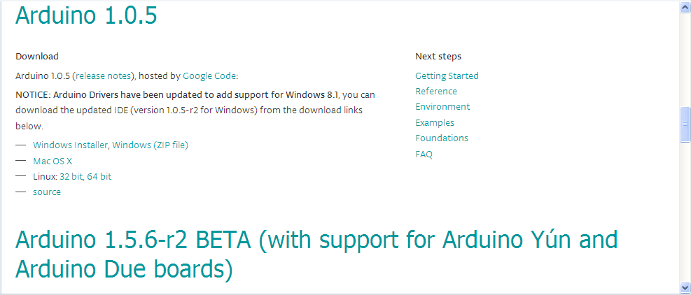

1、下載IDE

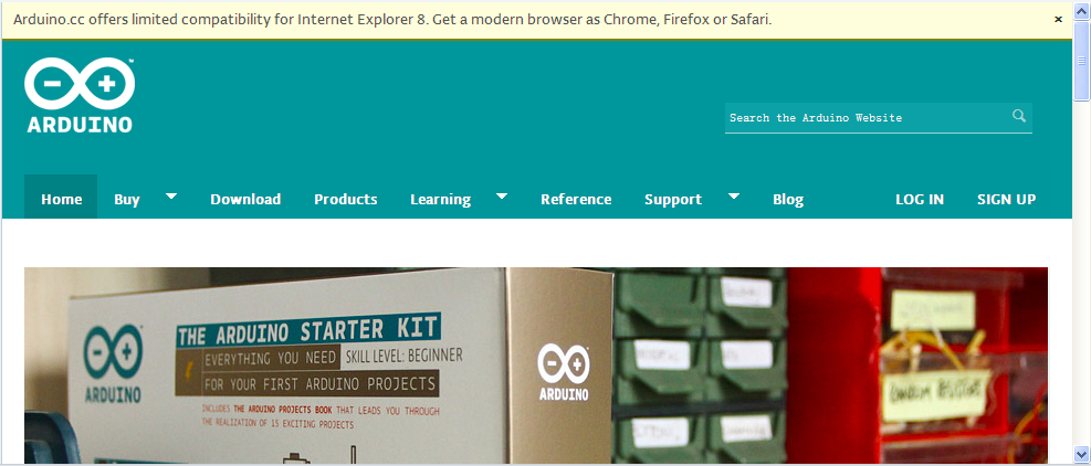

登陸Arduino官網(wǎng):www.arduino.cc。
點擊Download,進入Download頁面后,根據(jù)自己使用的操作系統(tǒng),選擇其對應(yīng)的下載IDE的鏈接,這里選擇的是:Arduino 1.0.5---->Windows(ZIP file),下載結(jié)束后是一個壓縮包,保存在合適的硬盤內(nèi)解壓壓縮包。

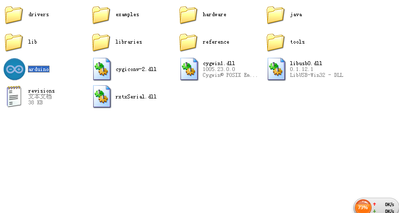

2、安裝IDE
打開解壓后的文件夾,點擊arduino,即可使用。

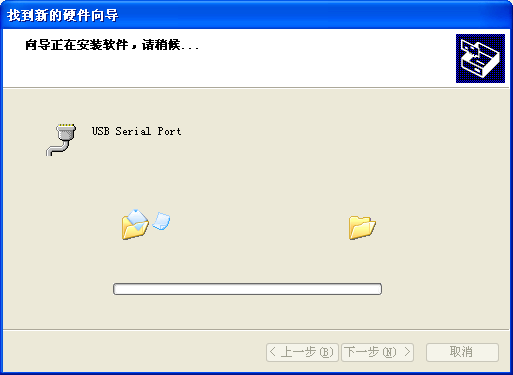

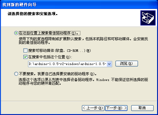

3、驅(qū)動程序

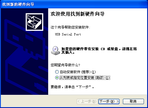

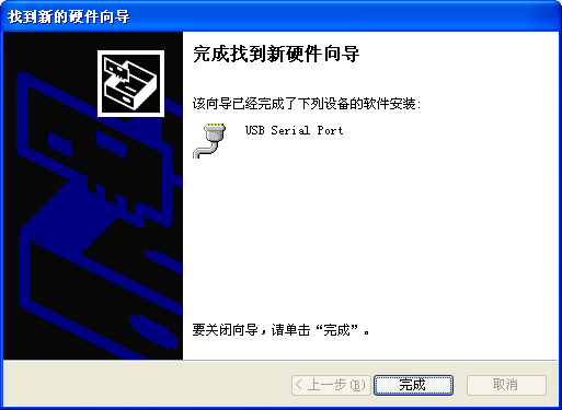

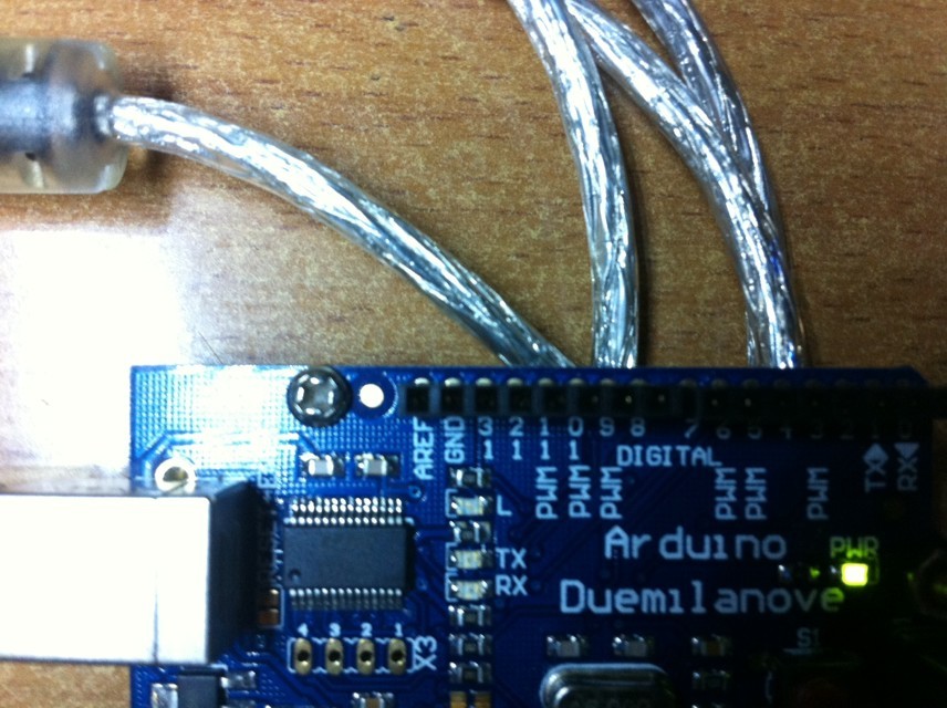

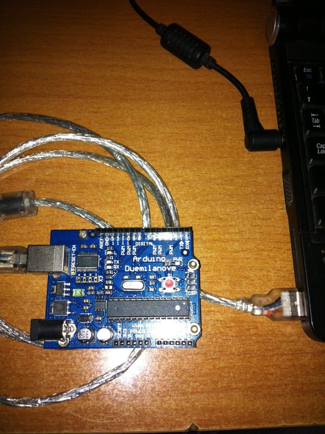

用USB數(shù)據(jù)線將arduino控制器與電腦連接上,
此時電腦會提示:發(fā)現(xiàn)新硬件,彈出找到新的硬件向?qū)Т翱�,選擇從列表或指定位置安裝(高級)(S),點擊“下一步”。

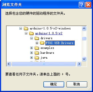

點擊瀏覽,找到剛才解壓的文件夾,在其Drivers文件夾下有一個名為:FTDI USB Drivers文件夾,選擇它。
點擊確定。
點擊下一步。
點擊完成,驅(qū)動程序安裝完成。

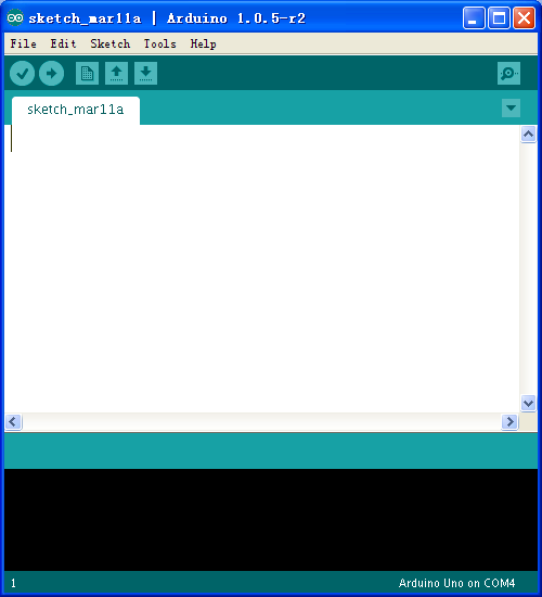

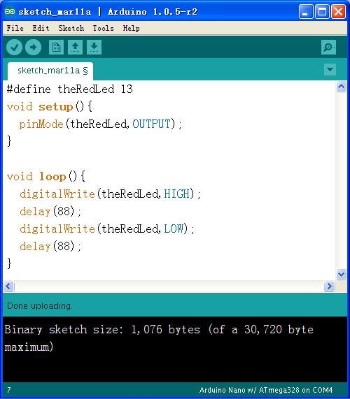

4、簡單介紹下Arduino的界面:
點擊桌面上的arduino圖標(biāo),打開arduino。
從左向右:
對號:編譯。
向右的箭頭:下載。
第三個是新建。
向上的箭頭:打開。
向下的箭頭:保存。
白色部分是編輯區(qū),編寫程序就在這里。
最下面黑色區(qū)域是調(diào)試區(qū),程序是否有錯誤,下載是否成功,都會有顯示。

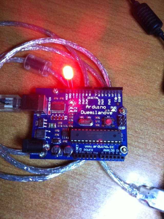

5、硬件連接

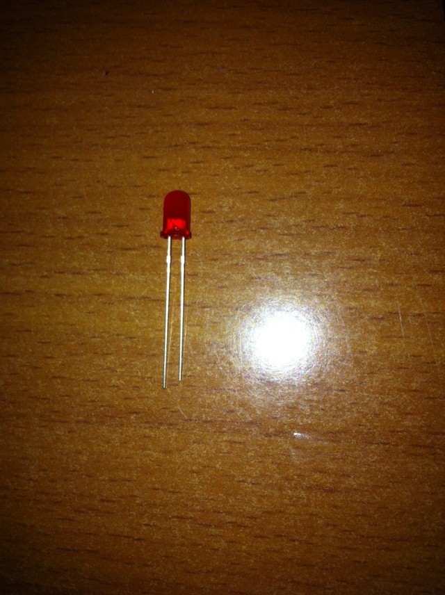

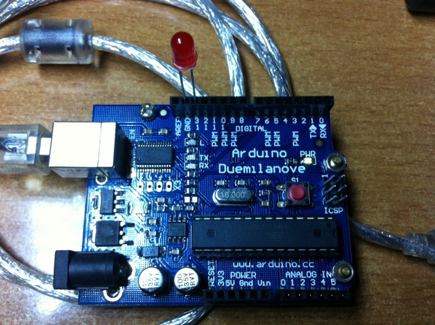

用到一個紅色的發(fā)光二極管,發(fā)光二極管有兩個引腳,一個引腳長,一個引腳短,正向?qū)ǎ聪蚪刂埂?br>
發(fā)
發(fā)光二極管

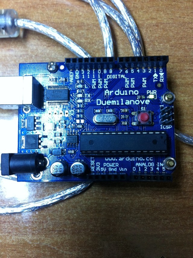

Arduino控制板:最上面一排0到13是14個數(shù)字I/O端口。下面后側(cè)0到5是6個模擬I/O端口。
這里我們用到上面那排的13引腳和它旁邊的GND(地)引腳。
將發(fā)光二極管的長引腳插到13引腳對應(yīng)的杜邦座,較短的插到GND引腳對應(yīng)的杜邦座。
這樣一來如果想要發(fā)光二極管亮,只要Arduino的13引腳輸出高電平即可,滅的話,Arduino的13引腳輸出低電平即可。
6、編寫程序

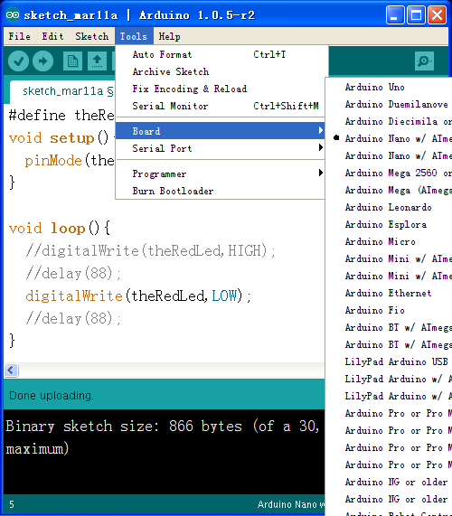

在編寫程序之前需要對arduino進行一些設(shè)置。

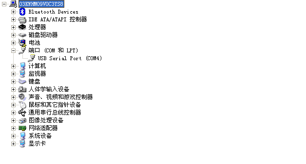

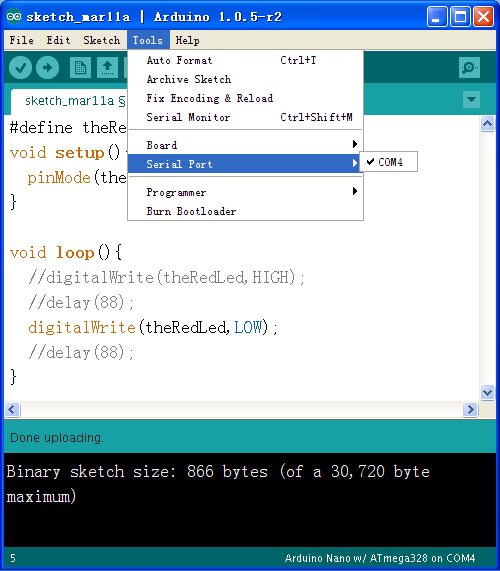

(1)arduino-->Tools-->Serial Port-->COM4,這里的COM4是哪來的呢?是對應(yīng)的USB的端口。
查看端口:我的電腦-->設(shè)備管理器。
(2)選擇Arduino電路板的型號。
arduino-->Tools-->Board-->Arduino Nano w/ATmega328

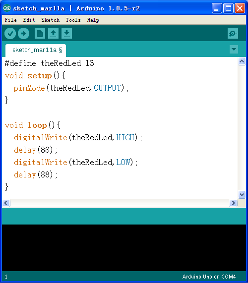

在編輯區(qū)輸入如下程序:

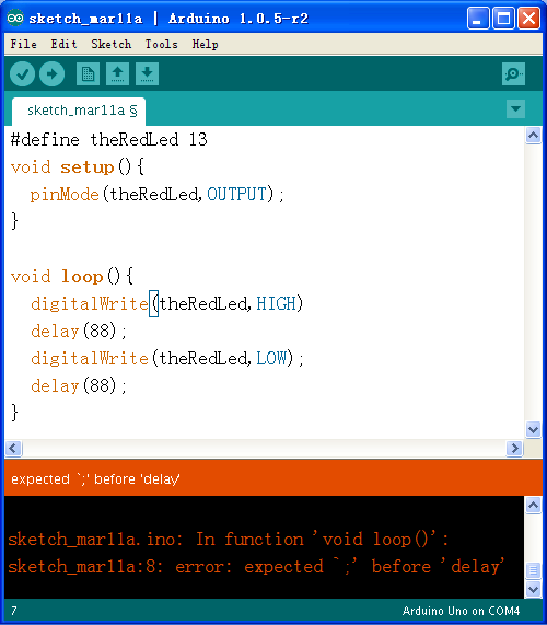

點擊對號,如果程序沒有錯誤,會出現(xiàn)如下截圖,可以看到,它給出了這個程序的大小,1076字節(jié)。
這里我們故意寫錯,將digitalWrite(theRedLed,HIGH)后的分號刪除,點擊對號,看調(diào)試區(qū)會出現(xiàn)什么情況?
調(diào)試區(qū)提示在delay之前期望有;,提示少寫一個分號。
程序沒有任何錯誤的話,就要下載到Arduino控制板中看看效果,程序的意思是讓發(fā)光二極管閃爍,點擊向右的箭頭,成功下載會出現(xiàn)如下截圖。
運行效果
7、程序解釋
Arduino的程序組成必須有的兩個函數(shù)是:
void setup(){
void loop(){
前一個函數(shù)放置初始化Arduino的程序,引腳的輸出模式,在未執(zhí)行后一個函數(shù)之前設(shè)置好相關(guān)參數(shù)。
后一個是一個死循環(huán),意思就是一直執(zhí)行,除非斷電。
這里主要有三條語法:
pinMode(theRedLed,OUTPUT);
設(shè)置引腳的模式:輸出模式還是輸入模式,括號里逗號之前是對應(yīng)設(shè)置的是哪個引腳,逗號后面是設(shè)置輸出還是輸入,如果是輸入模式,則為INPUT,這里13引腳接的發(fā)光二極管的長引腳,需要讓發(fā)光二極管亮、滅,需要Arduino引腳輸出信號,所以這里為OUTPUT。
digitalWrite(theRedLed,HIGH);
0到13引腳為數(shù)字I/O,分讀和寫。做輸出端口,則寫:digitalWrite(,);做輸入端口,則讀digitalRead
(,);同樣這里的括號內(nèi)也分為兩部分,digitalWrite(theRedLed,HIGH);這句的意思是讓接發(fā)光二極管的引腳輸出高電平,同理digitalWrite(theRedLed,LOW);是讓接發(fā)光二極管的引腳輸出低電平。
delay(88);延時函數(shù),括號內(nèi)的參數(shù)為延時參數(shù),對應(yīng)單位為毫秒,這里為88,意思延時88毫秒,延時就是讓Arduino等待,不做任何事。
下面是整段代碼的詳細注釋:
程序功能:使接在Arduino13引腳的發(fā)光二極管閃爍。
Created by xd on 14-3-11
#define theRedLed 13//宏定義,這里是為了讓程序的可讀性強一些。
void setup(){
  pinMode(theRedLed,OUTPUT);//將13引腳設(shè)置為輸出模式
void loop(){
  digitalWrite(theRedLed,HIGH);//13引腳輸出高電平
  delay(88);//延時88毫秒
  digitalWrite(theRedLed,LOW);//13引腳輸出低電平
  delay(88);//延時88毫秒
