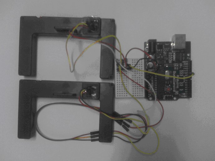

本實驗需要一個Arduino開發(fā)板,兩個GQY的光電門,一臺安裝了 Flash cs3Arduino軟件的計算機。
首先,必須了解光電門連接口幾根連接線的具體作用?梢允褂檬静ㄆ鳌⑷f用表等進行測試。最后發(fā)現(xiàn),雖然連接線中有六根線,但是只有三根起作用,分別是電源輸入的兩根線和信號輸出線。而且光電門的原理也非常簡單,當有物體擋住光電門時,信號輸出線便為高電平,否則為低電平。
接著,將Arduino的電壓輸入端連接到光電門的電源輸入線,將光電門的信號輸出線連接到Arduino的任意一個信號輸入端口。然后對Arduino進行編程如下(只有主要程序段,如有需要可以聯(lián)系筆者):
  duration = pulseIn(inputPin, HIGH,5000000); //計算出光電門被擋住的時間間隔duration
time = micros();                         //得到此刻Arduino板子上的時間time
Serial.print(duration);                    //發(fā)送時間duration
Serial.print("t");                        //發(fā)送字母t,用來分隔兩個時間
Serial.print(time);                      //發(fā)送板子時間time
可以看到Arduino端的程序非常簡單,它的作用就是發(fā)送兩個時間,一個是光電門本次被擋光的時間、另一個是光電門結(jié)束被擋光時Arduino板上的時刻。

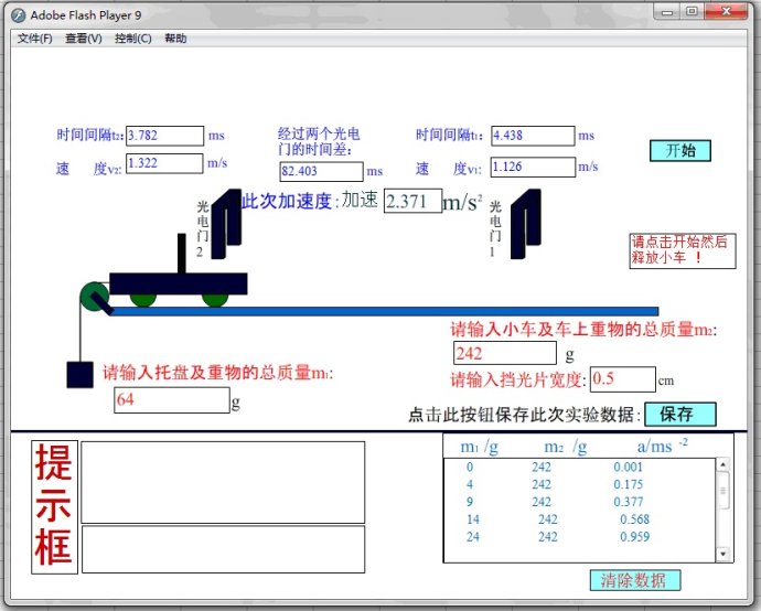

接下來編寫Flash端的程序,因為程序代碼過長,在這里僅敘述其基本原理而不再一一寫出。
先讀取存儲在Serproxyxml格式的數(shù)據(jù),其實就是來自于Arduino發(fā)送的字母串(兩個時間以及中間的字母t都會被認為一整串字母),這個字母串在每次接收Arduino的數(shù)據(jù)時都會更新。Flash讀取后先對字母串進行處理,分離出兩個時間,并將它們轉(zhuǎn)換為數(shù)值形式。然后利用Flash里的setInterval(updateTimer, 10)每隔10ms運行一下主函數(shù)updateTimer
具體要用光電門來進行什么樣的實驗、要用Flash進行一些什么樣的運算就需要編寫主函數(shù)updateTimer來實現(xiàn)了。例如僅僅需要實現(xiàn)一個將光電門擋光時間顯示出來的課件,就只需要將時間間隔數(shù)值在一個動態(tài)字符框內(nèi)顯示出來即可,因為主函數(shù)每10ms就會執(zhí)行一次,所以在課件中顯示出來的也幾乎就是實時的數(shù)據(jù)。
Flash端還必須設(shè)置一些簡單的存儲數(shù)據(jù)的功能,但是因為Flash在單機運行的時候并不支持將數(shù)據(jù)輸出到其它文檔,所以這里只將這些數(shù)據(jù)存儲在一個多行顯示的字符框內(nèi)。具體的界面如圖所示,每按一次保存按鈕,便會在數(shù)據(jù)框內(nèi)記錄下此次實驗的兩個質(zhì)量值和一個測得的加速度值。當實驗完成后,將數(shù)據(jù)框內(nèi)的數(shù)據(jù)全部選中,然后復(fù)制到excel文檔中,利用excel的圖像處理功能來解決最后圖像繪制的任務(wù)(關(guān)于excel中如何處理數(shù)據(jù),筆者在這里不再介紹,可以參考上一個實驗中的處理)。
