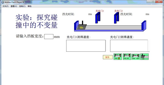

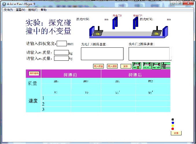

首先顯示的界面很簡單,只有一些最基本的測速部分。導(dǎo)軌上也只有一個滑塊?梢酝ㄟ^這個來講解測速原理。在實際實驗時課件上滑塊的位置會隨著真實滑塊的運動而改變位置,兩個速度框里會實時顯示滑塊通過光電門時的速度。在課件的右下角有一些有圖案的按鈕,通過點擊這些按鈕可以實現(xiàn)不同情況的碰撞探究。以下是探究兩個物體相對運動發(fā)生碰撞的情況?梢钥吹近c擊按鈕后會出現(xiàn)一個用來記錄實驗數(shù)據(jù)的表格。此時只要填入兩個物體的質(zhì)量和擋光片的寬度,然后使兩個滑塊相對運動發(fā)生碰撞,課件便會自動計算出兩個滑塊碰前和碰后的速度,并可以通過點擊填入速度按鈕來選擇是否采用這組數(shù)據(jù)。

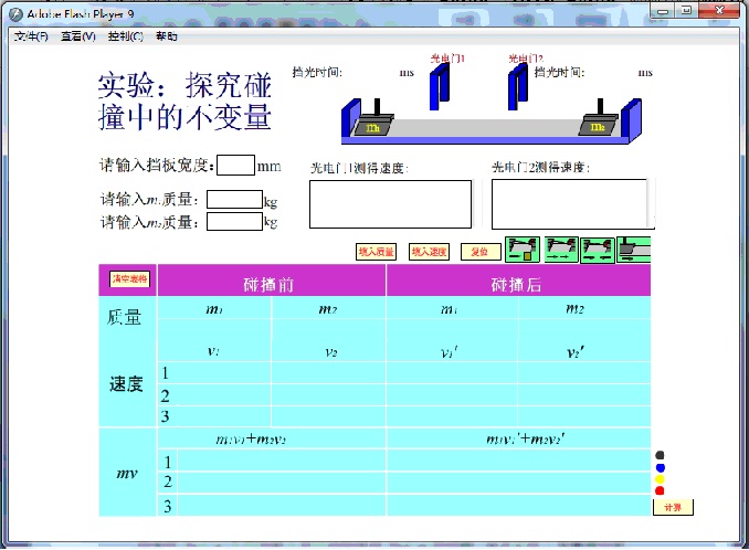

當(dāng)采集到了三組數(shù)據(jù)后,可以讓學(xué)生通過這些數(shù)據(jù)進(jìn)行猜想,然后通過學(xué)生的猜想來進(jìn)行具體數(shù)據(jù)的計算。這些可以通過課件右下角的幾個彩色圓點按鈕來實現(xiàn),當(dāng)然我們在之前必須設(shè)計足夠多的猜想結(jié)果。點擊原點按鈕后顯示的情況如下圖所示:
通過點擊計算按鈕,課件便會計算出我們想要計算的結(jié)果。通過觀察這些結(jié)果來驗證學(xué)生的猜想是否正確。
