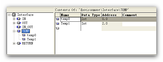

3.Interface中各變量的含義。
IN:輸入變量
OUT:輸出變量
IN_OUT:既可以作為輸入變量也可以作為輸出變量。
TEMP:中間過程的變量。(不會出現在接口中)
RETURN:包含返回值的一個函數(FC)。
