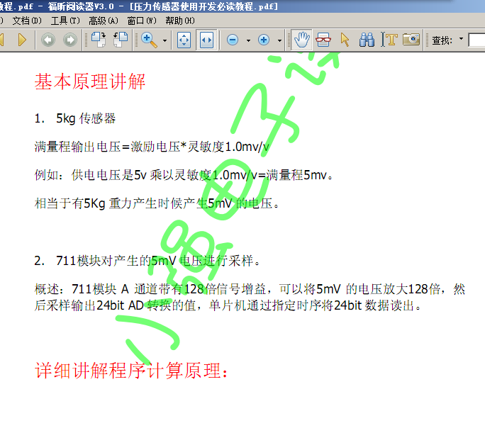

5kg壓力傳感器資料 稱重傳感器(完善后的) 含程序 電路圖
ID:262 發(fā)表于 2016-8-15 17:37 | 顯示全部樓層 |閱讀模式
