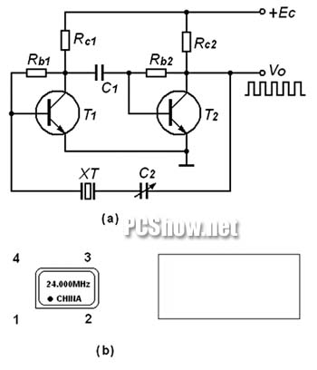

有個點標記的為1腳,按逆時針(管腳向下)分別為2、3、4。
有源晶振通常的用法:一腳懸空,二腳接地,三腳接輸出,四腳接電壓。

     壓電諧振狀態(tài)的建立和維持都必須借助于振蕩器電路才能實現(xiàn)。圖3是一個串聯(lián)型振蕩器,晶體管T1和T2構成的兩級放大器,石英晶體XT與電容C2構成LC電路。在這個電路中,石英晶體相當于一個電感,C2為可變電容器,調(diào)節(jié)其容量即可使電路進入諧振狀態(tài)。該振蕩器供電電壓為5V,輸出波形為方波。

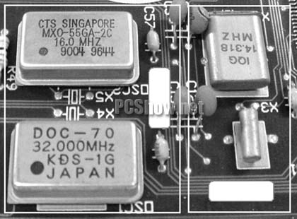

     石英晶體振蕩器的頻率穩(wěn)定度可達10^-9/日,甚至10^-11。例如10MHz的振蕩器,頻率在一日之內(nèi)的變化一般不大于0.1Hz。因此,完全可以將晶體振蕩器視為恒定的基準頻率源(石英表、電子表中都是利用石英晶體來做計時的基準頻率)。從PC誕生至現(xiàn)在,主板上一直都使用一顆14.318MHz的石英晶體振蕩器作為基準頻率源。
     主板上除了這顆14.318MHz的晶振,還能找到一顆頻率為32.768MHz的晶振,它被用于實時時鐘(RTC)電路中,顯示精確的時間和日期
方形有源晶振引腳分布:
1、正方的,使用DIP-8封裝,打點的是1腳。
   1-NC; 4-GND; 5-Output; 8-VCC
2、長方的,使用DIP-14封裝,打點的是1腳。
   1-NC; 7-GND; 8-Output; 14-VCC
BTW:
1、電源有兩種,一種是TTL,只能用5V,一種是HC的,可以3.3V/5V
2、邊沿有一個是尖角,三個圓角,尖角的是一腳,和打點一致。
