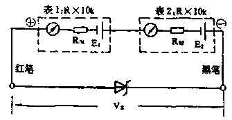

2、雙表測量法
  如果穩(wěn)定電壓在9~18V之間,此時用一只萬用表已不能滿足需要,因它提供的電壓不能使穩(wěn)壓管工作于反向擊穿狀態(tài)。對此可用兩只萬用串聯(lián)起來測量,為方便測試計算,最好選用相同型號的萬用表。如圖2所示為測試電路。兩只萬用表均置于R×10k檔,測出反向電阻,再利用方法1中的公式計算,此時 E=18V。
圖2 用兩只萬表測量穩(wěn)壓二極管的穩(wěn)壓值(9V<Vz<18V)
