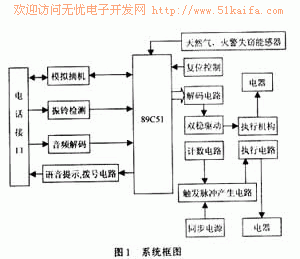

  硬件電路主要包括震鈴檢測(cè)電路、模擬摘機(jī)和DTMF解調(diào)電路、調(diào)速電路、任務(wù)執(zhí)行電路、3路傳感器報(bào)警信號(hào)電路,以及語音電路部分。硬件電路框圖如圖1所示。

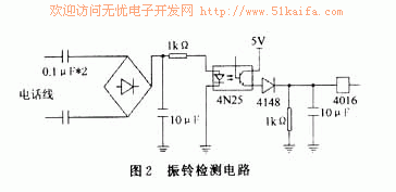

  電路如圖2所示。電話線振鈴信號(hào)為25 Hz,75~100 V。因此不能直接與IC電路連接,同時(shí)為了防雷擊,輸入端用1μF/160 V電容進(jìn)行隔離。鈴流聲經(jīng)全橋整流后再由光電耦合器4N25耦合并經(jīng)40106整形后送89C51 T0計(jì)數(shù)器進(jìn)行振鈴次數(shù)記數(shù),當(dāng)T0記數(shù)為10次時(shí),按約定為有任務(wù)輸入,89C51輸出模擬摘機(jī)信號(hào)使線路接通,同時(shí)單片機(jī)控制語音提示電路送入雙音頻DTMF解碼電路。

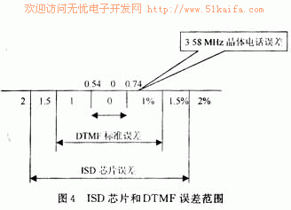

  當(dāng)89C51收到由天然氣、溫度和失竊報(bào)警器送來信號(hào)后,89C51采用將預(yù)錄在ISD25120語音芯片中的雙音頻電話號(hào)碼及報(bào)警語音播出的方式進(jìn)行報(bào)警。由于DTMF雙音多頻數(shù)字信號(hào)和ISD語音芯片在電話和無線網(wǎng)絡(luò)傳輸?shù)恼Z音信號(hào)頻率范圍相同,所以此方案可行。但要注意以下問題:貝爾電話DTMF信號(hào)標(biāo)稱誤差是±1.5%,當(dāng)電話晶體為3.579 45 MHz時(shí),產(chǎn)生的音調(diào)誤差范圍為+0.74%~-0.54%。而大部分ISD器件內(nèi)部振蕩器在全電壓和全溫度范圍內(nèi)誤差為2.25%,即:ISD器件誤差大于DTMF標(biāo)準(zhǔn)誤差,如圖4所示。所以不能用ISD內(nèi)部振蕩器,而必須用外部晶體振蕩輸入信號(hào)。從圖4可以看出,最壞錄放音情況時(shí),提供給ISD器件的外部時(shí)鐘要求誤差小于0.75%,他可以是TTL或CMOS電平。對(duì)于ISD25120采樣速率為4 kHz,提供的時(shí)鐘頻率為512 kHz,單片機(jī)為626 MHz晶體,工作頻率為1 MHz,外加二分頻電路提供給ISD25120的頻率為5 kHz,與要求的512 kHz很接近,使用中不會(huì)造成任何問題。這里要求頻率變化誤差要小,而并不要求非常準(zhǔn)確的頻率值。

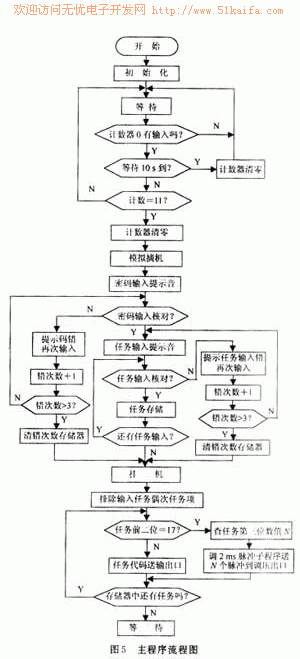

  根據(jù)以上分析,軟件主流程圖如圖5所示。
  除主程序外,子程序包括6位密碼核對(duì)子程序、(3位數(shù)+#)任務(wù)輸入核對(duì)子程序、提示音子程序、報(bào)警子程序、任務(wù)排除偶次輸入子程序、對(duì)方回鈴聲和忙音區(qū)分子程序以及10 ms,10 s,60 s延時(shí)子程序,編寫程序時(shí)注意二次按鍵時(shí)間小于10 ms時(shí)第2次按鍵無效,以防止抖動(dòng)。當(dāng)上次按鍵后連續(xù)10 s無按鍵輸入信號(hào),則默認(rèn)可以自動(dòng)掛機(jī)。
  報(bào)警撥號(hào)后對(duì)方回鈴音和忙音的區(qū)別:按規(guī)定回鈴音為1 s高電平4 s低電平方波信號(hào),忙音為高電平和低電平均為0.35 s方波信號(hào),回鈴音和忙音呼叫時(shí)間60 s,60 s后自動(dòng)掛機(jī)。當(dāng)有報(bào)警信號(hào)送單片機(jī)時(shí),通過軟件模擬摘機(jī),預(yù)留電話撥號(hào)輸出后,在接到第一聲回鈴音或忙音時(shí),定時(shí)器開始定時(shí),計(jì)數(shù)器開始 計(jì)輸入的回鈴音或忙音的個(gè)數(shù)。然后判別在60 s內(nèi),若計(jì)數(shù)值>15個(gè)脈沖(這時(shí)無論60 s定時(shí)到否)則表示對(duì)方為忙音,應(yīng)掛機(jī),延時(shí)60 s后重?fù)芴?hào)呼叫。若在60 s內(nèi)計(jì)數(shù)<14個(gè)脈沖,則表示為回鈴音。若在少于12個(gè)脈沖中間回鈴音中斷表示對(duì)方有人接聽,可以播放報(bào)警信號(hào)對(duì)應(yīng)的報(bào)警語音。若60 s內(nèi)一直有回鈴音,且定時(shí)到,表示對(duì)方無人接聽,則掛機(jī)延時(shí)后重?fù),直到電話?bào)警完成。
