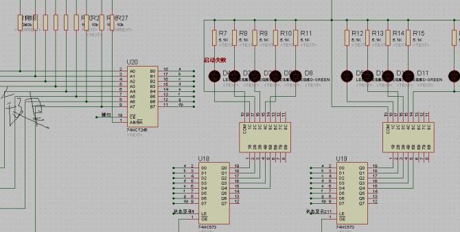

 功能:按鍵8個(gè),測(cè)頻計(jì)數(shù),交流電壓 ,直流電壓,及相應(yīng)保護(hù)判斷亮燈指示,用ST7920-12864液晶顯示

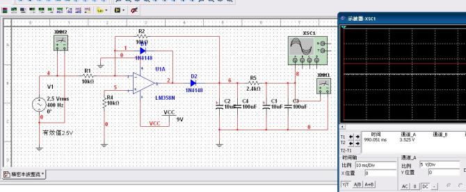

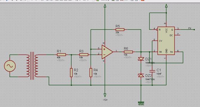

  硬件:測(cè)頻計(jì)數(shù)用到  單運(yùn)放遲滯比較器、555波形陡處理、 CD4013做的D觸發(fā)器;交流電壓用到
             LM358單運(yùn)放半波整流,輸出加一級(jí)RC濾波.調(diào)節(jié)運(yùn)放可以調(diào)節(jié)電壓、AD轉(zhuǎn)換芯片TLC1543(0-5V)。
             直流電壓就沒嘛說的,電阻分壓就行了。

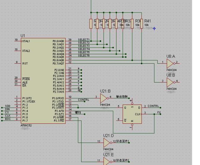

            按鍵用74HCT245雙向數(shù)據(jù)芯片,蠻好。
            繼電器控制,液晶并口數(shù)據(jù)線,保護(hù)燈,按鍵都是用P0口,用74HC573鎖存切換,AD轉(zhuǎn)換口用P1口。計(jì)數(shù)用T0  INT0  INT1 ,其他的控制腳接P2口,所以沒有做單片機(jī)口擴(kuò)展,那樣到更麻煩些
    補(bǔ)充:燈光顯示和繼電器的74HC573控制腳接到反向器74HC04,加大驅(qū)動(dòng)能力。
