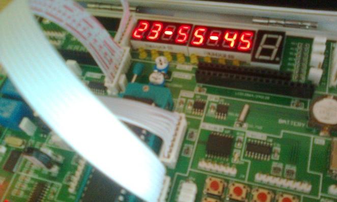

真的很感謝問(wèn)問(wèn)的朋友幫我解決了定時(shí)器的問(wèn)題。
今天是拿到單片機(jī)的第五天了,經(jīng)過(guò)五天的挑燈學(xué)習(xí),單片機(jī)的基礎(chǔ)也算了解的三三兩兩了。
解決了定時(shí)器問(wèn)題,早上逃課,趁熱打鐵,把電子鐘的程序?qū)懲。有一年沒(méi)有寫(xiě)復(fù)雜的程序了,今天的過(guò)程也是磕磕碰碰,問(wèn)題頗多。廢話(huà)不說(shuō)了,想玩wow了。有圖有真相。
