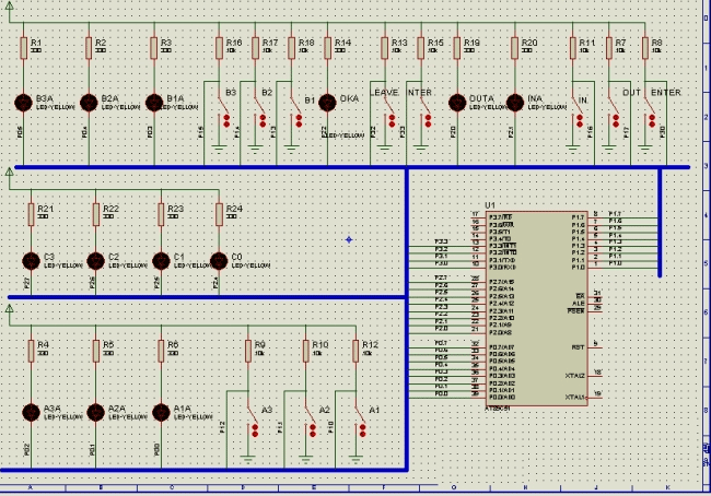

//名稱:模擬自動(dòng)車庫(kù)
//電路原理:P86--P87
//作者:李春起
//版本:CARLIB.ASM-V0.0
//編寫時(shí)間:2010.11.01
//修訂日志:

完整匯編程序下載地址: http://www.torrancerestoration.com/f/ck.rar
電路圖:
