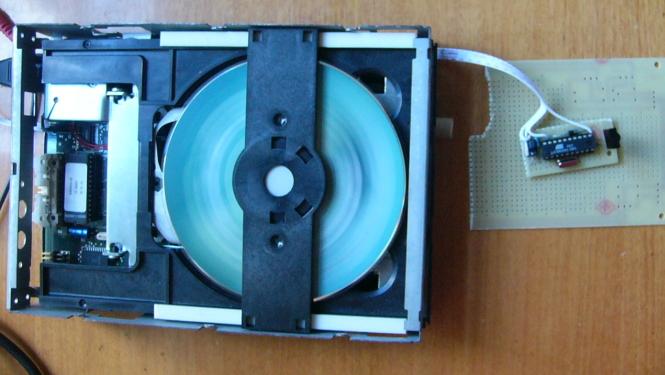

由于CDROM自身只帶一個(gè)播放鍵,用起來(lái)不太方便。
決定給這個(gè)CDROM加個(gè)遙控,以實(shí)現(xiàn):
1、放入碟片后自動(dòng)播放。
2、可以遙控播放、選曲、停止。
瘋狂google,試圖找到接口協(xié)議,結(jié)果一無(wú)所獲,估計(jì)時(shí)代太久遠(yuǎn)了。
只好另辟蹊徑,從CDROM中引出兩個(gè)接口,一個(gè)是播放鍵,測(cè)量之,高電平有效。另一個(gè)是進(jìn)倉(cāng)檢測(cè)開(kāi)關(guān),處于低電位時(shí),CDROM復(fù)位。
自動(dòng)播放的實(shí)現(xiàn):檢測(cè)進(jìn)倉(cāng)開(kāi)關(guān),如果為低電平,延時(shí)10秒,向播放鍵送一個(gè)高電平脈沖,開(kāi)始播放;
停止的實(shí)現(xiàn):向進(jìn)倉(cāng)關(guān)送一個(gè)低電平脈沖,CDROM復(fù)位;
選曲的實(shí)現(xiàn):實(shí)際上是跳曲^_^,每2秒觸發(fā)一次播放鍵,連續(xù)向前跳曲。
遙控的實(shí)現(xiàn):遙控部分代碼取自紅外遙控?cái)?shù)字鐘,按菜單鍵停止,VOL+播放(跳一曲),按數(shù)字鍵跳曲(比如按5, 從當(dāng)前位置向前跳5曲)。
電路很簡(jiǎn)單,AT89C2051+12M晶振+阻容復(fù)位級(jí)成最小系統(tǒng),紅外接收頭接在INT0, P1.7接進(jìn)倉(cāng)開(kāi)關(guān),P1.6通過(guò)一只二極管接播放鍵。
