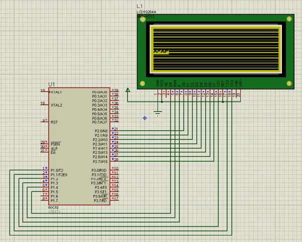

19264液晶是一種比12864大一點(diǎn)點(diǎn)的單色液晶,這里我給大家介紹一下用單片機(jī)驅(qū)動(dòng)他的原理
電路圖
仿真圖

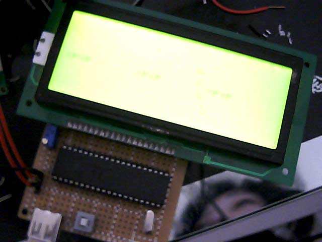

實(shí)際效果圖 #include<stc89.h> #include<intrins.h> #define uchar unsigned char #define uint unsigned int uint ee; sbit lcd_cs3=P1^0;//片選信號(hào)右 低有效 sbit lcd_cs2=P1^1;//片選信號(hào)中 低有效 sbit lcd_cs1=P1^2;//片選信號(hào)左 低有效 sbit lcd_e =P1^3;//使能信號(hào) sbit lcd_rw =P1^4;//讀寫(xiě)選擇 sbit lcd_rs =P1^5;//數(shù)據(jù)命令選擇端 H數(shù)據(jù) L命令 //P2八位數(shù)據(jù)線 uchar code cc[]={0x00,0x00,0x00,0x00,0x01,0x06,0x00,0x00,0x00,0xFF,0x00,0x00,0x04,0x02,0x01,0x00, 0x00,0x00,0x20,0x40,0x80,0x00,0x00,0x02,0x01,0xFE,0x00,0x00,0x00,0x00,0x80,0xE0}; void lcd_init(); void wrile_com(uchar com); void wrile_data(uchar dat); void delay(uchar d0); void main() { lcd_cs1=0; lcd_cs2=0; lcd_cs3=0; lcd_init(); wrile_data(0x11);wrile_data(0x0a); wrile_data(0x04);wrile_data(0x0a);wrile_data(0x11);wrile_data(0x00); wrile_data(0x1f);wrile_data(0x05); wrile_data(0x05);wrile_data(0x05);wrile_data(0x02);wrile_data(0x00); wrile_data(0x11);wrile_data(0x0a); wrile_data(0x04);wrile_data(0x0a);wrile_data(0x11);wrile_data(0x00); wrile_data(0x1f);wrile_data(0x05); wrile_data(0x05);wrile_data(0x05);wrile_data(0x02);wrile_data(0x00); while(1); } void lcd_init() {delay(255);//等待復(fù)位 wrile_com(0x3f); wrile_com(0xc0); wrile_com(0xbc);//頁(yè)地址 wrile_com(0x40); } void wrile_com(uchar com) { lcd_e=0; // lcd_rw=0;//讀寫(xiě)選擇 寫(xiě) lcd_rs=0;//數(shù)據(jù)命令 命令 lcd_e=1; // P2=com; _nop_(); lcd_e=0; delay(5); } void wrile_data(uchar dat) { lcd_e=0; // lcd_rw=0;//讀寫(xiě)選擇 寫(xiě) lcd_rs=1;//數(shù)據(jù)命令 命令 lcd_e=1; // P2=dat; _nop_(); lcd_e=0; delay(5); } void delay(uchar d0) {uchar d1,d2; for(d1=d0;d1>0;d1--) for(d2=110;d2>0;d2--); }
