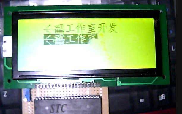

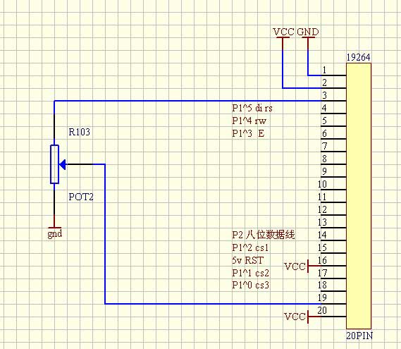

19264液晶是一種比12864大一點(diǎn)點(diǎn)的單色液晶,這里我給大家介紹一下用stc系列單片機(jī)驅(qū)動(dòng)他顯示漢字的原理
效果圖
由于網(wǎng)頁空間篇幅有限本文只列出了部分代碼,完整版本請(qǐng)從 http://www.torrancerestoration.com/f/19264.rar 處下載

sbit lcd_cs3=P1^0;//片選信號(hào)右 低有效
sbit lcd_cs2=P1^1;//片選信號(hào)中 低有效
sbit lcd_cs1=P1^2;//片選信號(hào)左 低有效
sbit lcd_e  =P1^3;//使能信號(hào)
sbit lcd_rw =P1^4;//讀寫選擇
sbit lcd_rs =P1^5;//數(shù)據(jù)命令選擇端 H數(shù)據(jù) L命令
sbit lcd_rst=P1^6;// 液晶復(fù)位引腳 低有效 低的話 就一直復(fù)位了
//P2八位數(shù)據(jù)線
