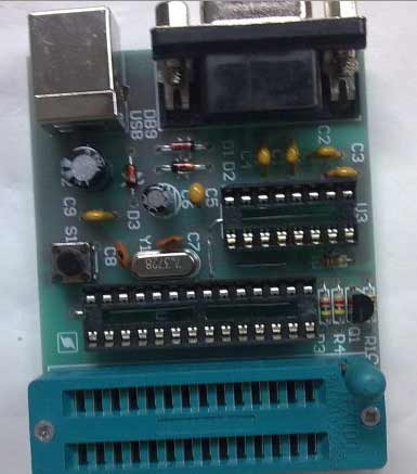

然后呢,有兩種方案,第一種是自己做板,用熱轉印的方法,缺點是比較費勁,因為本人沒有打印機,另如果你愿意的話呢也可以用萬用板搭,畢竟電路比較簡單,第二種是發(fā)PCB文件給專門做電路板的去做,缺點呢是要花RMB啦,至于哪里找,淘寶上搜一下就有啦,我就是用的第二種方案,趨PCB還沒回來的空閑把元件找齊,打樣回來的PCB板如下:
圖片上的是幾塊連在一起的,扮開來就是啦。
接下來就是焊元件啦,光說沒用,動手是實際,先焊臥式和較矮的元件:
再焊體積大的元件:
完成后的效果如下:
呵呵,看起來很小巧呢;

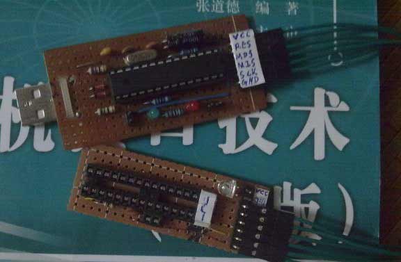

不過這時的編程還不能工作的,因為它還沒有“靈魂”,下面,我們就用之前做的ISP線拿過來,把編程器的“靈魂”注入到主控IC—M8當中,

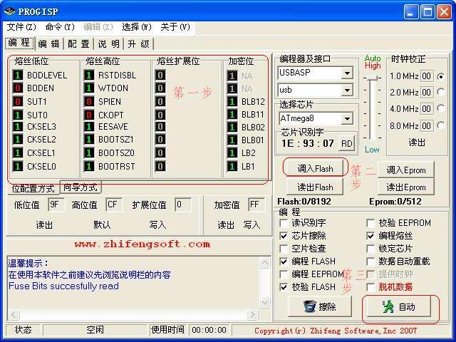

圖片中帶有USB口的是上次做的USB-ISP線,下面是臨時搭的AVR最小系統板,第一步:連接好后,打開軟件,配置好熔絲,如圖:
第二步:點擊調入Flash,選擇Hex文件所在的文件夾并打開;
第三步;點擊自動;Hex文件將被寫入到單片機中.如圖:
進度條在顯示燒寫進度.
