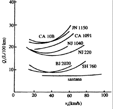

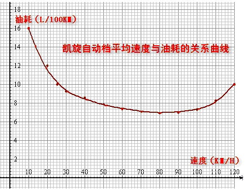

一般說來,車輛的油耗最大影響因素是速度。速度太高勢必費(fèi)油,太低也是費(fèi)油的?炊铝械谋恚
有個名詞叫巡航速度。什么是巡航速度呢?

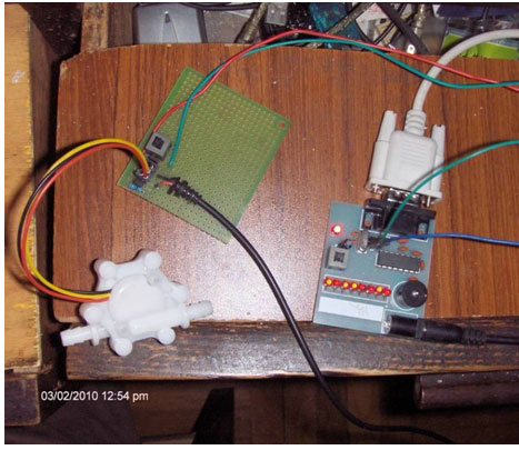

我的辦法是:直接在供油油路上串聯(lián)一個汽油流量計(jì)。用它來觀察油料的瞬時消耗,自己的車自己開,省油的機(jī)會自己找。
設(shè)定5秒鐘刷新顯示一下油料消耗(以毫升作為計(jì)量單位),當(dāng)你開車上路后,你觀察油量的消耗,當(dāng)你慢慢吞吞的走時,油耗計(jì)數(shù)較大,但當(dāng)你行車正常時,油耗會下降并且會有較穩(wěn)定的顯示,你只需要根據(jù)表的顯示,找到又比較快速又比較省油的行車速度就可以啦,不過當(dāng)你有急事或者飆車時,油量會急劇上升的。
例如:當(dāng)車速為60公里時,設(shè)油耗穩(wěn)定在一個值比如20,可當(dāng)你把車速提高到80公里,此時顯示油耗40,你會覺得得不喪失,又沒要什么急事,開那么快干什么,于是你又回到60的車速,油寶也顯示為20了。討厭!前面有個人橫穿馬路,你一腳剎車就慢到10公里,此時顯示的是30,所以當(dāng)你走過他后,你立刻又會跑到60公里,因?yàn)檫@個速度既省油又快。
恭喜你!你已經(jīng)找到愛車此刻的最佳省油狀態(tài)了!你會用我的“油寶”來為你創(chuàng)造價值了!
實(shí)驗(yàn)的情況見下圖:

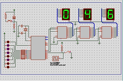

電路圖如下:

;實(shí)驗(yàn):流量傳感器(霍爾器件)脈沖顯示程序
;該程序?qū)崿F(xiàn)流量傳感器的脈沖數(shù)計(jì)數(shù)
;同時二進(jìn)制顯示在P1口的發(fā)光二極管和十進(jìn)制顯示在三位數(shù)碼管上。
;接線圖:         +5V----------------------傳感器紅線(+5V電源)
;                 +5V-------10K電阻--------傳感器黃線(脈沖輸出)--------單片機(jī)INT0(P3.2)
;                 GND----------------------傳感器黑線(地)
; 30H--3秒內(nèi)脈沖數(shù)   31H放個位數(shù) 32H放十位數(shù)  33H放百位數(shù)
;嚴(yán)老師 2011.3.2調(diào)試畢。
