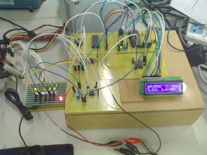

本作品為匆忙制作,考試逼近,為了應(yīng)付競(jìng)賽,用了幾天時(shí)間,整出這個(gè)一個(gè)東西交差,程序算法有待提高
如有朋友做AD方面的東西,相互交流
完整的源碼下載:http://www.torrancerestoration.com/f/jiaoliu.rar
