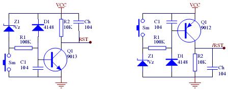

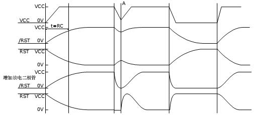

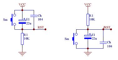

       單片機復位電路的基本功能是:系統(tǒng)上電時提供復位信號,直至系統(tǒng)電源穩(wěn)定后,撤銷復位信號。為可靠起見,電源穩(wěn)定后還要經一定的延時才撤銷復位信號,以防電源開關或電源插頭分-合過程中引起的抖動而影響復位。圖1所示的RC復位電路可以實現上述基本功能,圖3為其輸入-輸出特性。但解決不了電源毛刺(A 點)和電源緩慢下降(電池電壓不足)等問題 而且調整 RC 常數改變延時會令驅動能力變差。左邊的電路為高電平復位有效   右邊為低電平 Sm為手動復位開關   Ch可避免高頻諧波對電路的干擾
圖1    RC復位電路
     圖2所示的復位電路增加了二極管,在電源電壓瞬間下降時使電容迅速放電,一定寬度的電源毛刺也可令系統(tǒng)可靠復位。 圖3所示復位電路輸入輸出特性圖的下半部分是其特性,可與上半部比較增加放電回路的效果  單片機編程器 HPOO
圖2    增加放電回路的RC復位電路

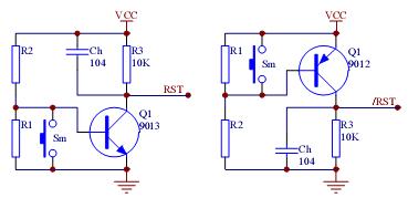

使用比較電路,不但可以解決電源毛刺造成系統(tǒng)不穩(wěn)定,而且電源緩慢下降也能可靠復位。圖4 是一個實例 當 VCC x (R1/(R1+R2) ) = 0.7V時,Q1截止使系統(tǒng)復位。Q1的放大作用也能改善電路的負載特性,但跳變門檻電壓 Vt 受 VCC 影響是該電路的突出缺點,使用穩(wěn)壓二極管可使 Vt 基本不受VCC影響。見圖5,當VCC低于Vt(Vz+0.7V)時電路令系統(tǒng)復位。
圖3    RC復位電路輸入-輸出特性

在此基礎上,增加延時電容和放電二極管構成性能優(yōu)良的復位電路,如圖6所示。調節(jié)C1可調整延時時間,調節(jié)R1可調整負載特性,如圖7所示上半部分是圖5電路的特性,下半部分對應圖6。

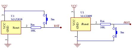

   市面上有類似的集成產品,如PHILIPS半導體公司生產的MAX809、MAX810。此類產品體積小、功耗低,而且可選門檻電壓?杀U舷到y(tǒng)在不同的異常條件下可靠地復位,防止系統(tǒng)失控。圖8中的Rm和Sm實現手動復位 無需該功能時可把Reset端(或/Reset)端 直接與單片機的RST端(或/RST端)相連 最大限度地簡化外圍電路 也可選擇PHILIPS半導體公司帶手動單片機復位功能的產品MAX708。

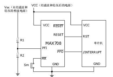

    此外,MAX708還可以監(jiān)視第二個電源信號,為處理器提供電壓跌落的預警功能,利用此功能,系統(tǒng)可在電源跌落時到復位前執(zhí)行某些安全操作,保存參數,發(fā)送警報信號或切換后備電池等。圖9電表的應用實例 利用MAX708 電表可在電源毛刺或停電前把當前電度數保存到E2PROM中 再配合保存多個電度數備份算法,可有效解決令工程師頭疼E2PROM中的電度數掉失問題使用該電路必須選擇適當的預警電壓點,以保證靠電源的儲能供電情況下,VCC電壓從預警電壓跌到復位電壓的維持時間(tB)必須足夠長 E2PROM的寫周期約為10-20ms 一般取tB>200ms就可確保數據穩(wěn)定寫入。預警電壓調整方法 當VDC等于預警電壓時調整R1和R2使PFI的電壓為1.25V 此時可檢測/PFO來確認內部的電壓比較器是否動作,調整時必須注意此比較器是窗口比較器。 圖10是該應用的程序流程圖
圖9    MAX708的典型應用 電子元件郵購

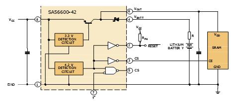

        PHILIPS 公司的 SA56600-42 被設計用在電源電壓降低或斷電時作保護微電腦系統(tǒng)中SRAM 的數據。當電源電壓下降到通常值 4.2V 時,輸出 CS 變?yōu)檫壿嫷碗娖,?CE 也拉低,從而禁止對 SRAM 的操作。同時,產生一個低電平有效的復位信號,供系統(tǒng)使用,如果電源電壓繼續(xù)下降,到達通常值 3.3V或更低時,SA56600-42切換系統(tǒng)操作,從主電源供電切換到后備鋰電池供電,當主電源恢復正常(電壓上升至3.3V或更高時)將SRAM的供電電源將由后備鋰電池切換回主電源,當主電源上升至大于典型值4.2V 時 輸出 CS 變?yōu)檫壿嫺唠娖,?CE 變?yōu)楦唠娖剑鼓?SRAM 的操作,復位信號一直持續(xù)到系統(tǒng)恢復正常操作為止。在系統(tǒng)電源電壓不足或突然斷電的時候,這個器件能可靠地保護系統(tǒng)在SRAM內的數據。
圖12.   內置SRAM數據保護電路的監(jiān)控器件SA56600-42的典型應用 單片機編程器 HPOO

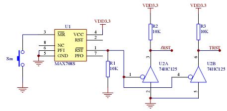

圖13.   用PHILIPS MAX708實現的ARM復位電路 單片機學習 HPOO
       圖13 是實用可靠的 ARM 復位電路。ARM 內核的工作電壓較低。R1 可保證電壓低于 MAX708 的工作電源還能可靠復位。其中 TRST 信號是給 JTAG 接口用的。使用 HC125 可實現多種復位源對 ARM 復位,如通過PC機串口或JTAG接口復位ARM

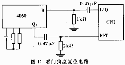

看門狗型復位電路主要利用CPU正常工作時,定時復位計數器,使得計數器的值不超過某一值;當CPU不能正常工作時,由于計數器不能被復位,因此其計數會超過某一值,從而產生復位脈沖,使得CPU恢復正常工作狀態(tài)。典型應用的Watchdog復位電路如圖11所示。此復位電路的可靠性主要取決于軟件設計,即將定時向復位電路發(fā)出脈沖的程序放在何處。一般設計,將此段程序放在定時器中斷服務子程序中。然而,有時這種設計仍然會引起程序走飛或工作不正常[3]。原因主要是:當程序“走飛”發(fā)生時定時器初始化以及開中斷之后的話,這種“走飛”情況就有可能不能由Watchdog復位電路校正回來。因為定時器中斷一真在產生,即使程序不正常,Watchdog也能被正常復位。為此提出定時器加預設的設計方法。即在初始化時壓入堆棧一個地址,在此地址內執(zhí)行的是一條關中斷和一條死循環(huán)語句。在所有不被程序代碼占用的地址盡可能地用子程序返回指令RET代替。這樣,當程序走飛后,其進入陷阱的可能性將大大增加。而一旦進入陷阱,定時器停止工作并且關閉中斷,從而使Watchdog復位電路會產生一個復位脈沖將CPU復位。當然這種技術用于實時性較強的控制或處理軟件中有一定的困難。
