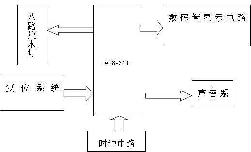

三、功能分析
(1)兩位LED數(shù)碼管顯示功能,我們可以利用單片機的P0口接兩個數(shù)碼管來現(xiàn)這個功能;
(2)八路發(fā)光二極管顯示可以利用P1口接八個發(fā)光二極管實現(xiàn)這個功能;
(3)各種奏樂、報警等發(fā)聲功能可以采用P2.0這個引腳接一蜂鳴器來實現(xiàn)。
(4)利用單片機的第9腳可以設(shè)計成復(fù)位系統(tǒng),我們采用按鍵復(fù)位;利用單片機的18、19腳可以設(shè)計成時鐘電路,我們利用單片機的內(nèi)部振蕩方式設(shè)計的。

四、設(shè)計框圖

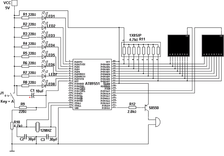

五、硬件電路設(shè)計
根據(jù)本系統(tǒng)的功能,和單片機的工作條件,我們設(shè)計出下面的電路圖。
六、元件清單的確定:
數(shù)碼管:共陰極2只(分立)
電解電容:10UF的一只
30PF的電容2只
220歐的電阻9只
4.7K的電阻一只
1.2K的電阻一只
4.7K的排阻一只,
12MHZ的晶振一只
有源5V蜂名器一只
AT89S51單片機一片
常開按鈕開關(guān)1只
緊鎖座一只(方便芯取下來的,綠色的)
發(fā)光二極管(5MM紅色)8只
萬能板電路版15*17CM
S8550三極管一只
4.5V電池盒一只,導(dǎo)線若干。
七、硬件電路的焊接
按照原理圖把上面的元件焊接好,詳細步驟省略。
