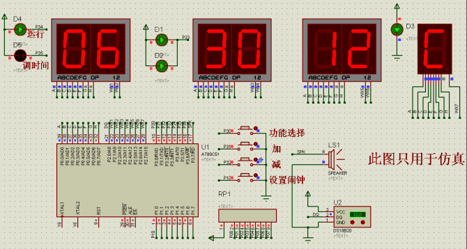

      花了幾個小時,完成“時鐘溫度計” 的程序,在此感謝“康哥”的支持!
      功能:時鐘顯示,溫度顯示,可調時間,按鍵發(fā)聲。
      說明:
           1 功能選擇鍵:按下功能選擇鍵,時間停止,秒鐘指示燈長滅,選擇千位,百位,十位,個位,相對應的每位數碼管的小數點亮。
           2 “加”:按一下“加”按鍵,對應的數字會加一。
           3 “減”:按一下“減”按鍵,對應的數字會減一。
           4 繼續(xù)按功能選擇鍵到第五次,退出時間設置,秒鐘指示燈閃爍,時鐘繼續(xù)運行。
           5 初始化時間為早上6點30分,時間為24小時制。
           6 其他功能:添加指示燈。正常運行時,綠色指示燈亮,當進入調整時間時,紅色指示燈亮。
