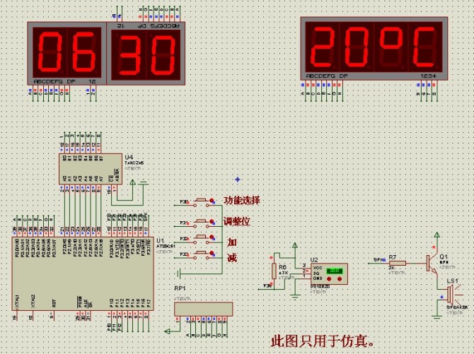

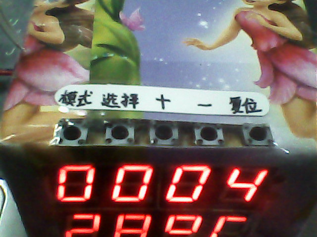

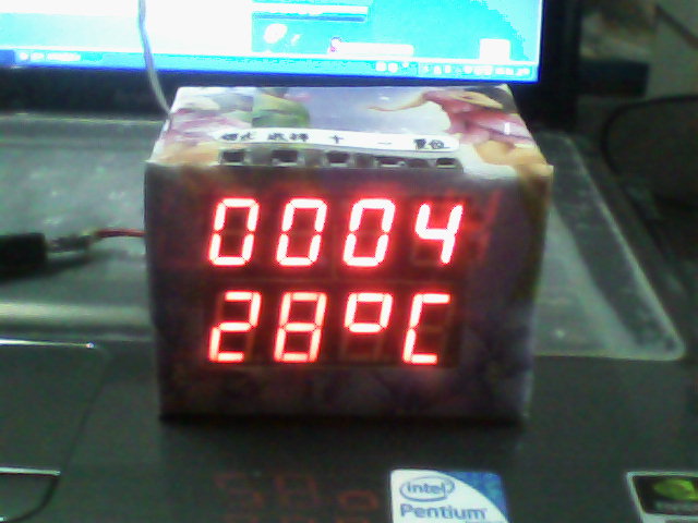

         經(jīng)過兩天熬夜的艱苦奮戰(zhàn),在原程序基礎(chǔ)上進(jìn)行升級,添加按鍵多功能操作
          新增功能:1.  K1模式轉(zhuǎn)換,可自由切換:主界面顯示,時間調(diào)整,鬧鐘設(shè)置,溫度上下限設(shè)定等。等                           2.  K2選定需要調(diào)整的位數(shù)。
             切換至?xí)r間調(diào)整時,通過K3-"加",K4-"減"按鍵調(diào)整數(shù)值。
             切換至鬧鐘設(shè)置時,通過K3-"加",K4-"減"按鍵調(diào)整數(shù)值。
             切換至溫度上下限設(shè)定時,通過K3-"加",K4-"減"按鍵調(diào)整數(shù)值。
準(zhǔn)備擴(kuò)展的新功能:鬧鐘音樂,喇叭開啟和關(guān)閉,。
 操作說明:
         開機(jī)進(jìn)入主界面,顯示時鐘和溫度。按下K1時,進(jìn)入模式選擇,(有時間調(diào)整,鬧鐘設(shè)置,溫度上下限設(shè)定等),當(dāng)K1按下四次后,長響一聲,回到主界面。
          當(dāng)K1(模式選擇鍵)按下第一次,選擇在時間調(diào)整時,按下K2,選定需要調(diào)整的位數(shù),選定的位數(shù)會一秒鐘不停的閃爍。然后按下K3 “加”或者K4 “減”按鍵,進(jìn)行數(shù)值的加減,當(dāng)K2按到五次時,返回時間調(diào)整界面。
          再按下K1(模式選擇鍵)按下第二次,進(jìn)入到下一個模式,鬧鐘設(shè)置。按下K2,選定需要調(diào)整的位數(shù),選定的位數(shù)會一秒鐘不停的閃爍。然后按下K3 “加”或者K4 “減”按鍵,進(jìn)行數(shù)值的加減,當(dāng)K2按到五次時,返回鬧鐘設(shè)置界面。
          再按下K1(模式選擇鍵)按下第三次,進(jìn)入到下一個模式,溫度上下限設(shè)定。按下K2,選定需要調(diào)整的位數(shù),選定的位數(shù)會一秒鐘不停的閃爍。然后按下K3 “加”或者K4 “減”按鍵,進(jìn)行數(shù)值的加減,當(dāng)K2按到五次時,返回溫度上下限設(shè)定界面。
          當(dāng)K1(模式選擇鍵)按下第四次,返回到時鐘和溫度主界面顯示。
下面是我錄制的一段視頻文件:
采用的是stc89c51單片機(jī),代碼為自己原創(chuàng),沒有進(jìn)行整理和優(yōu)化,有點(diǎn)亂,還有些沒有加注釋說明
完整的源代碼下載地址:http://www.torrancerestoration.com/f/dianzz5.rar
