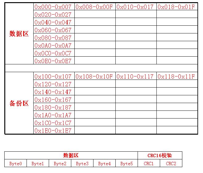

 1. Mega168 EEPROM 512字節(jié),把EEPROM分為兩個(gè)區(qū),每個(gè)區(qū)256個(gè)字節(jié),然后以8個(gè)字節(jié)為一個(gè)段,那么每個(gè)區(qū)就有32段。
    數(shù)據(jù)區(qū):0x000 - 0x0FF
    0段:0x000 - 0x007
    1段:0x008 - 0x00F
    31段:0x0F8 - 0x0FF
    備份區(qū):0x100-0x1FF
    每個(gè)段8個(gè)字節(jié),其中前6個(gè)字節(jié)為有效數(shù)據(jù),后2個(gè)字節(jié)為CRC16校驗(yàn),數(shù)據(jù)格式下圖所示:

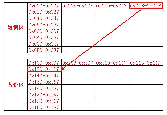

3. 數(shù)據(jù)區(qū)與備份區(qū)的對(duì)應(yīng)關(guān)系
    數(shù)據(jù)讀寫操作以段進(jìn)行,內(nèi)部的數(shù)據(jù)區(qū)與備份區(qū)怎么映射呢?為了防治數(shù)據(jù)與備份同時(shí)被意外修改,那么數(shù)據(jù)與備份地址空間相隔不能太
近,并且數(shù)據(jù)與備份的地址,應(yīng)該盡量不同。假設(shè)數(shù)據(jù)地址為 Data_Addr,備份地址為 Bakup_Addr,我使用下面的函數(shù)映射地址:
                 Bakup_Addr = ( Data_Addr + 0x100 ) ^ 0x03F
    加0x100是把地址定義到備份區(qū), 與0x03F異或,是把低6bits取反,這樣處理,數(shù)據(jù)與備份的地址空間較遠(yuǎn),并且地址有7bits的不同。
    例如,第 3 段 的地址: 0x018 - 0x01F,
          對(duì)應(yīng)的備份區(qū)為:0x127 - 0x120
          如下圖所示:
