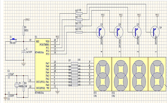

功能說明:
4個(gè)共陽極七段顯示器每次顯示4個(gè)數(shù)字,從0-F共有16個(gè)字,分成3-0,7-4,B-8,F(xiàn)-C四組數(shù)字,每次顯示一組,依次顯示,循環(huán)不止。
電路說明:
        電路圖如下圖所示:
        本實(shí)驗(yàn)所使用的共陽極七段顯示器是由4個(gè)七段顯示器做在一起,所以4個(gè)七段顯示器共享一組七段控制線,而每一個(gè)七段顯示器都有自己的共陽極腳,故這組共陽極七段顯示器共有12只引腳。
        晶體管Q1-Q4  作為電子開關(guān),使用PNP型三極管,當(dāng)晶體管的基極為低電位時(shí),發(fā)射極與集電極導(dǎo)通,但是會(huì)有0.2V的壓降。
        由于每一個(gè)晶體管的發(fā)射極都可接上電源供給所控制的共陽極七段顯示器,故在七段顯示器的每一段LED上必須串接一個(gè)電阻,以防止LED被燒毀。因?yàn)榘l(fā)射極可以直接接VCC而無須再串接電阻,但需注意基極必須接一個(gè)數(shù)千歐的電阻,這樣晶體管才會(huì)正常工作。
