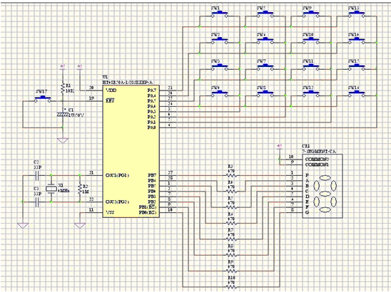

功能說明:
4X4鍵盤對應(yīng)著0-F共16個數(shù)字,按其中任一鍵即可在共陽極七段顯示器上顯示所對應(yīng)的數(shù)字。
電路說明:
        電路
        HT46F49E的端口B接一個共陽極七段顯示器。
        由于使用共陽極七段數(shù)碼器,所以在端口B的每一只引腳都串上一個電阻以作為分壓之用。因為七段顯示器的每一段都可視為一個發(fā)光二極管,VCC足以將該段燒毀,所以在每一段應(yīng)串接一個電阻與發(fā)光二極管分壓,以保護七段顯示器。
        HT46F49E的端口A接一組4X4鍵盤。PA7-PA0送出行掃描碼,其中一只引腳送出0,其余送出1,PA7-PA4輪流送出0.如果有一個按鍵被按下,則PA3-PA0會收到那一個按鍵被按下的信息。綜合PA7-PA4的行掃描碼與PA3-PA0鍵被按下的信息即可知道是哪一個鍵被按下。
