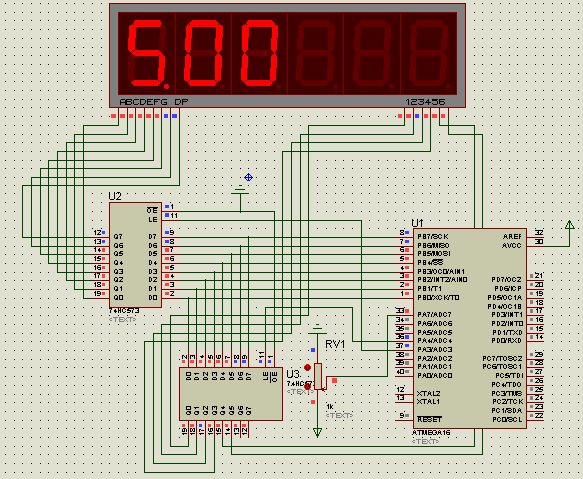

滑動窗口均值濾波用于avr單片機(jī)AD轉(zhuǎn)換
作者:佚名   來源:本站原創(chuàng)   點擊數(shù):  更新時間:2012年01月21日   【字體:
 程序代碼:
程序功能:用單片機(jī)內(nèi)部AD實現(xiàn)外部電壓轉(zhuǎn)換為數(shù)字信號
作者:朱波
時間:2012年1月14日
AD工作流程:1.配置引腳為不帶上拉電阻的輸入
   2.進(jìn)行ADC多工選擇寄存器(ADMUX)的設(shè)置(參考電壓的選擇和輸入通道、增益的選擇)
3.進(jìn)行ADC控制和狀態(tài)寄存器A(ADCSRA) 的設(shè)置(使能AD)
4.進(jìn)行ADC控制和狀態(tài)寄存器A(ADCSRA) 的設(shè)置(啟動AD)
5.進(jìn)行查詢設(shè)置(轉(zhuǎn)換完成后跳出循環(huán))
6.進(jìn)行ADC數(shù)據(jù)寄存器(ADCL、ADCH)的設(shè)置
7.返回AD轉(zhuǎn)換結(jié)果
完整程序源代碼下載:http://www.torrancerestoration.com/f/hdjz.rar
滑動窗口均值濾波函數(shù)應(yīng)用的注意事項: Aver_Voltage(mega16_ad())函數(shù)的應(yīng)用和
#define ADC_BUFF_SIZE_BIT_COUNT 5
    #define ADC_BUFF_SIZE (1<<ADC_BUFF_SIZE_BIT_COUNT)
當(dāng)我們定義ADC_BUFF_SIZE_BIT_COUNT為5的時候,ADC_BUFF_SIZE的值就相當(dāng)于2的
5次方,也就是第一句話的值越大求得平均值范圍就越大

uint mega16_ad()
  uint addata;
DDRA&=~BIT(PA7);//設(shè)置PA0為輸入
PORTA&=~BIT(PA7);//無上拉電阻的輸入
ADMUX=0x47;//ADC多工選擇寄存器0100 0000
           //解釋:ADC0單端輸入?yún)⒖茧妷哼x擇為AVCC、AREF引腳外加濾波電容
ADCSRA=0X80;//1000 0000使能AD
ADCSRA|=BIT(ADSC); //啟動AD
while(!(ADCSRA&(BIT(ADIF))));//查詢
addata=ADCL;
addata=addata+ADCH*256;
return addata;
unsigned int Aver_Voltage(unsigned int Curr_Volt)
  static unsigned int Arr_Voltage[ADC_BUFF_SIZE];//定義濾波數(shù)組
static unsigned char s_cBufferCounter=0;//定義元素指針并賦初值
unsigned int s_dTotal=0;//總數(shù),平均電壓
unsigned char n;
Arr_Voltage[s_cBufferCounter]=Curr_Volt;//將A/D采樣值加入到數(shù)組中
for(n=0;n<ADC_BUFF_SIZE;n++)//計算數(shù)組中元素的總和
s_dTotal+=Arr_Voltage[n];
Aver_Volt=s_dTotal>>ADC_BUFF_SIZE_BIT_COUNT;//用移位的方式做除法,計算平均值
s_cBufferCounter++;
if(s_cBufferCounter==ADC_BUFF_SIZE)
  s_cBufferCounter=0;
return Aver_Volt;
  uint ada,i,ad[4];
   //ada=mega16_ad();
  Aver_Voltage(mega16_ad());
  for(i=0;i<4;i++)
    ad[3-i]=Aver_Volt%10;
Aver_Volt=Aver_Volt/10;
  for(i=0;i<4;i++)
   show(ad[i],i);
 delay(2);
