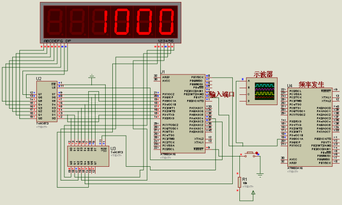

 主函數(shù)(main()):/*
程序功能:頻率計
作者:朱波
時間:2012年1月28日
說明:PB1為輸入端口
定義:頻率計——頻率為1秒時間內(nèi)信號變化的次數(shù),數(shù)字頻率計就是在
      1秒標(biāo)準(zhǔn)時間內(nèi)測出信號變化的次數(shù),然后以數(shù)字的形式顯示出來
原理:用定時器0得到1秒,定時器1進入技術(shù)模式,在定時器0的中斷中
 得到計數(shù)值,即為頻率值
