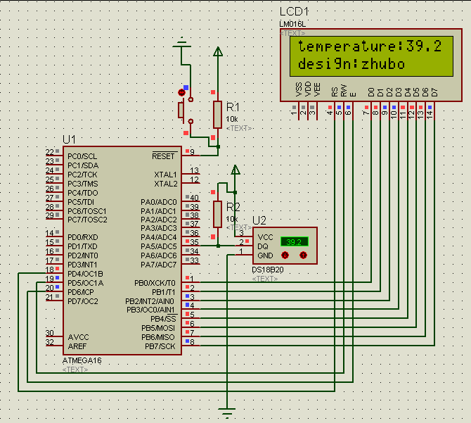

基于ATMEGA16的DS18B20測溫程序
作者:佚名   來源:本站原創(chuàng)   點擊數(shù):  更新時間:2012年03月04日   【字體:
完整程序源代碼下載:http://www.torrancerestoration.com/f/avrds.rar
main函數(shù):
程序功能:18B20測溫結果在1602液晶上顯示
作者:朱波
時間:2012年1月31日
說明:PA5為輸入端口
18B20參數(shù):測溫范圍:-55~+125℃,在-10~+85℃精確度為±5
通信方式:單總線

接口函數(shù):
18B20.h:
#define  uchar unsigned char
#define  uint  unsigned int
extern uchar ds18b20_reset();
extern void ds18b20_write_byte(uchar value);
extern uint ds18b20_read_byte(void);
extern uint readTempDS18B20(void);
display.h:
#ifndef display_h
#define display_h
extern void write_com(uchar com);
extern void write_dat(uchar dat);
extern void LCD_init();
extern void display();
extern uchar table[];
#endif
