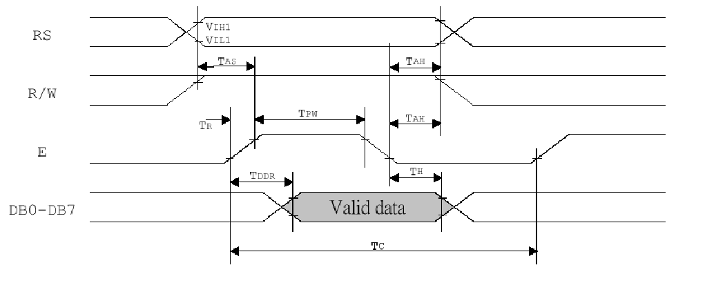

        12864的讀寫命令和1602的時(shí)序完全一樣,這里就不做詳細(xì)說(shuō)明,不清楚的可以看我的1602顯示,時(shí)序圖如下:
         這個(gè)是讀時(shí)序(包括讀數(shù)據(jù)和讀命令)

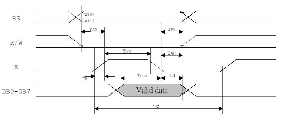

  這個(gè)是寫時(shí)序(包括寫數(shù)據(jù)和寫命令)

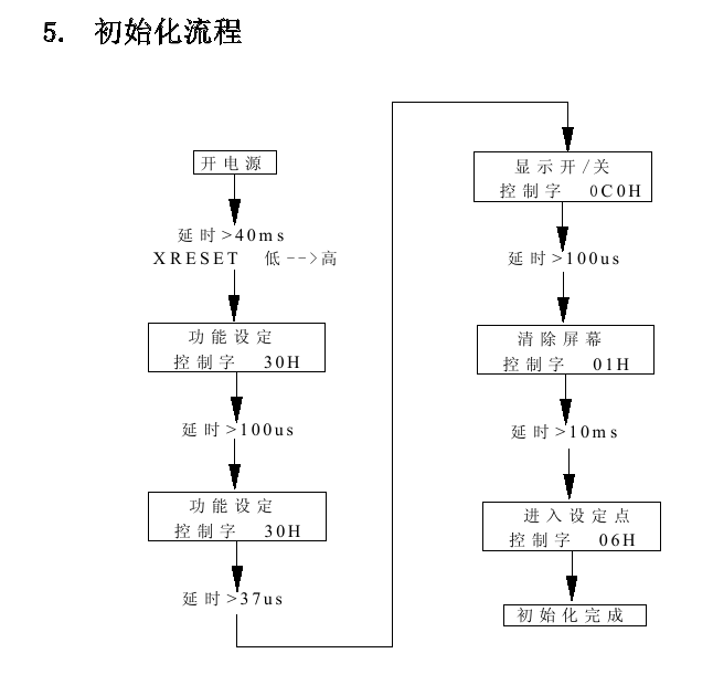

  要注意的是12864液晶的初始化和1602液晶的初始化過(guò)程是不相同的,初始化流程圖如下:

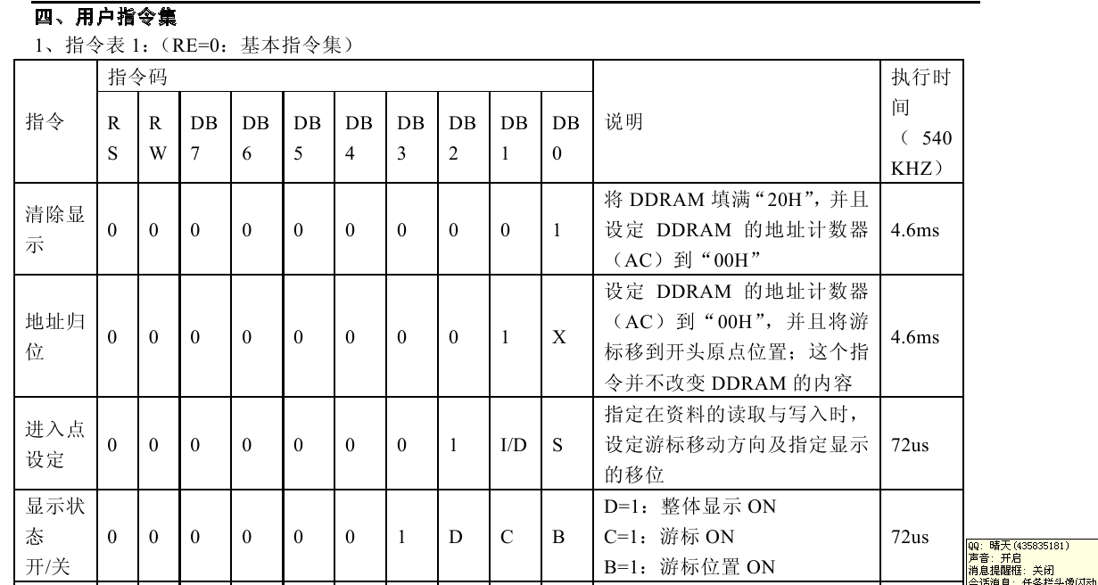

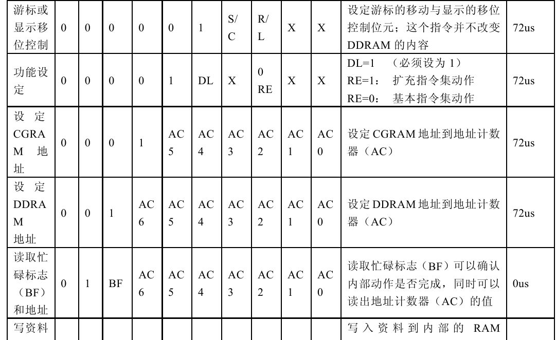

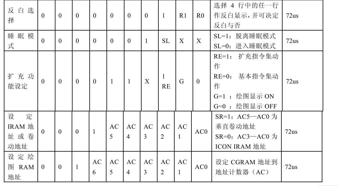

              12864的指令表也有兩張一張基本指令表一張擴(kuò)展指令表,表格如下:

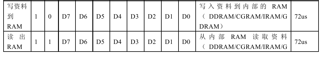

續(xù)基本指令表
續(xù)基本指令表

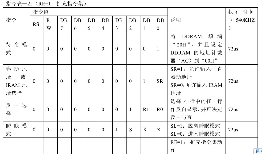

    擴(kuò)展指令表:
續(xù)擴(kuò)展指令表:
12864的指令表就這么多,看起來(lái)比較多,但不要求每一條都記住,只要知道每一條指令的作用,能夠查表使用就夠了。具體每一條指令的意思表上已經(jīng)比較清楚了,我就不再啰嗦了。我下面將要給出的程序中也做了比較詳細(xì)的注釋,大家可以對(duì)照程序再看這些指令表;。
