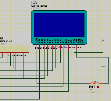

      這篇文章主要來寫一下12864液晶顯示的程序,至于一些寄存器的設(shè)置,和12864液晶的資料介紹,大家可以參看12864液晶的datesheet,上面一般都很全面,一些具體注意事項(xiàng)請大家參看:http://hi.baidu.com/echoas  他的空間里面介紹的比較清楚,我在這里也沒必要浪費(fèi)時(shí)間重復(fù)了。
     我在這里直接貼出程序,程序注釋比較清楚,相信大家對照dateshee可以看明白。
程序功能:無字庫12864液晶的顯示
編譯環(huán)境:keil4
運(yùn)行環(huán)境:proteus7.7
整理人:張家越  QQ:435835181
整理時(shí)間:2011-04-28
取模軟件使用的是:ZM201
