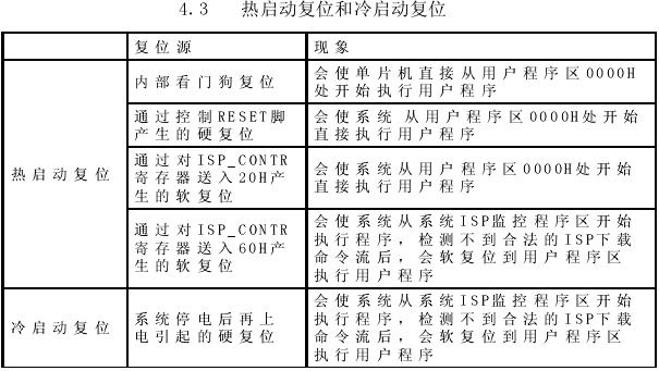

stc單片機有專用的復(fù)位寄存器,通過對該寄存器寫入不同的數(shù)值可以實現(xiàn)單片機熱啟動復(fù)位。
     寄存器功能如下圖所示:
由上圖可以看出只要滿足某個條件,向ISP_CONTR寫入0x60,就可以實現(xiàn)從ISP監(jiān)控區(qū)軟啟動啟動
某個條件設(shè)置為:當串口接收到0xaa數(shù)據(jù)時,單片機執(zhí)行ISP_CONTR=0x60; 指令,從ISP監(jiān)控區(qū)軟啟動啟動。
