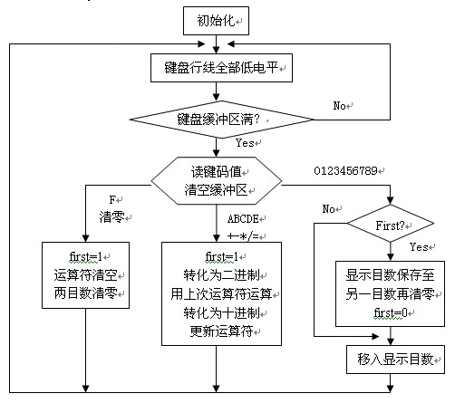

1、定時(shí)顯示
  開(kāi)辟一顯示緩沖區(qū),顯示中斷程序定時(shí)讀取緩沖區(qū)顯示各燈位,每燈位顯示2.5ms,顯示4只燈需要10ms,也就是顯示的刷新頻率是100Hz,亮度為25%。這樣既保證亮度又不閃爍,同時(shí)CPU還有足夠時(shí)間做其他事情。
2、鍵盤(pán)中斷掃描
  利用鍵盤(pán)中斷掃描程序,讀出按鍵的鍵碼,存入鍵盤(pán)緩沖區(qū),供主程序讀區(qū)。
3、計(jì)算器的主程序讀取鍵盤(pán)緩沖區(qū)的鍵碼,驅(qū)動(dòng)計(jì)算器的運(yùn)行,計(jì)算器的運(yùn)行過(guò)程要清晰明了;
4、計(jì)算中需要十進(jìn)制與十六進(jìn)制(或二進(jìn)制)轉(zhuǎn)化。

 while(1)
       P1=0xf0;                           //掃描
       if (key_buffer[0])
                    switch(key_buffer[1])              //緩沖區(qū)滿(mǎn)
                          case 0:
                          case 1:
                          case 2:
                          case 3:
                          case 4:
                          case 5:
                          case 6:
                          case 7:
                          case 8:
                          case 9: if (first)  for(i=1;i<=4;i++)   //保存數(shù)據(jù),等待另一個(gè)數(shù)據(jù)輸入
                                                                temp[i]=disp_buffer[i];
                                                                disp_buffer[i]=0;
                   first=0;
                                      for(i=1;i<=3;i++)  disp_buffer[i]=disp_buffer[i+1];
                                      disp_buffer[4]=key_buffer[1];
                                break;
                          case 10:
                          case 11:
                          case 12:
                          case 13:
                          case 14: first=1;
tempa=1000*disp_buffer[1]+100*disp_buffer[2]+10*disp_buffer[3]+disp_buffer[4];
                     tempb=1000*temp[1]+100*temp[2]+10*temp[3]+temp[4];
                     switch(operator)
                           case 10:tempa+=tempb;
                                   break;
                           case 11:tempa=tempb-tempa;
                                   break;
                           case 12:tempa*=tempb;
                                   break;
                           case 13:tempa=tempb/tempa;
                     tempa%=10000;
                     disp_buffer[1]=tempa/1000;
                     tempa%=1000;
                     disp_buffer[2]=tempa/100;
                     tempa%=100;
                     disp_buffer[3]=tempa/10;
                     disp_buffer[4]=tempa%10;
                                  operator=key_buffer[1];
                                        break;
                          case 15: for(i=1;i<=4;i++)  disp_buffer[i]=temp[i]=0;
                           first=1;
                                          operator=0;
                    key_buffer[0]=0;                     //緩沖區(qū)空
