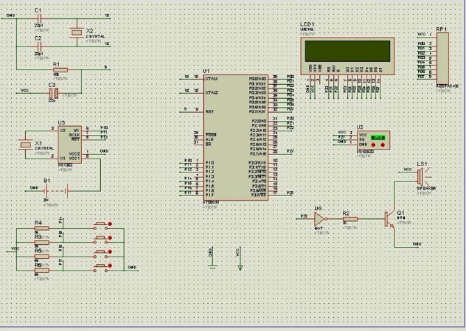

本程序完全測試通過 按上面的電路圖 用1602液晶顯示 可調(diào)時(shí)間.
