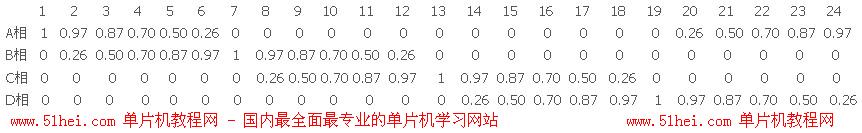

PWM6細(xì)分驅(qū)動(dòng)(四相24拍)時(shí)序?yàn)椋?br />
 其中的0.97、0.87、0.70、0.50、0.26分別是COS15°、COS30°、COS45°、COS60°和COS75°的近似值。
根據(jù)我參看的那些專(zhuān)門(mén)研究步進(jìn)電機(jī)的大佬們的論文,他們說(shuō)步進(jìn)電機(jī)中所有線圈中同一時(shí)間電流和為0,就是說(shuō)我上面的那個(gè)時(shí)序圖中凡是數(shù)值為0的地方,其實(shí)是應(yīng)該有相應(yīng)的負(fù)值或零值存在的,使得每一拍四相線圈數(shù)值加起來(lái)為0,但我就想不通了,要是這樣,那怎么使得每相線圈中電流既能正著流,又能反著流?好像我的ULN2003驅(qū)動(dòng)板沒(méi)這功能吧!所以我采用笨辦法,把凡是負(fù)數(shù)的地方全改為了0,管他的!可能這也是使我用此時(shí)序驅(qū)動(dòng)電機(jī)不理想的原因吧……最后通過(guò)不斷試驗(yàn)發(fā)現(xiàn),以此時(shí)序驅(qū)動(dòng)電機(jī),震動(dòng)大、噪音強(qiáng)、轉(zhuǎn)速慢還外加力矩小,一無(wú)是處,連4相8拍都不如,真是欲哭無(wú)淚……

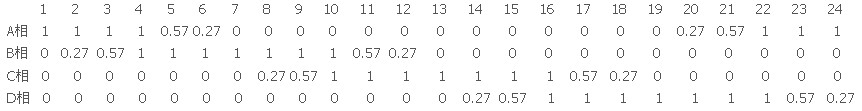

通過(guò)分析4相24拍和4相8拍的時(shí)序圖,我發(fā)現(xiàn),4相8拍方式下磁力矩的大小的和最小為1,最大為1.414,在半步處!而4相24拍的磁力矩的大小的和最小為1,最大為1.183,也在半步處,難怪了,半步時(shí),轉(zhuǎn)子的小齒離兩通電線圈是最遠(yuǎn)的,此時(shí)磁力矩大小和不如4相8拍,那么力矩肯定也就沒(méi)4相8拍的大了 ……
所以我重新更新后的時(shí)序?yàn)椋?br />
使用這一時(shí)序后,終于讓我體會(huì)到了細(xì)分的優(yōu)越,和4相8拍比起來(lái)振動(dòng)小了,力矩大了。
在PWM的每個(gè)周期中,肯定是時(shí)序圖中數(shù)值大的線圈先通電,然后才是小的,一個(gè)周期結(jié)束后,所有線圈斷電。所以得建立一個(gè)描述每拍中是哪一個(gè)相(線圈)先通電,哪一個(gè)相后通電的數(shù)組,以上面的時(shí)序圖為準(zhǔn),建立的數(shù)組為:
djsx[2][24]={0,0,0,0,1,1,1,1,1,1,2,2,2,2,2,2,3,3,3,3,3,3,0,0,3,1,1,1,0,0,0,2,2,2,1,1,1,3,3,3,2,2,2,0,0,0,3,3};   //djsx[2][24]中的第一維儲(chǔ)存的的就是先通電的線圈的相數(shù),第二維是拍數(shù)
時(shí)序圖中每一相后的眾多數(shù)字,可以看成是其在某一拍中需要通電的時(shí)間,分析發(fā)現(xiàn),其是有規(guī)律的,每隔6拍重復(fù)出現(xiàn)一次,由于先通電的都是在每一拍中要一直通電,所以用數(shù)組表式剩下某相在某一拍中通電起始時(shí)間和通電的時(shí)間:
ys[2][5]={1-0.27,1-0.57,1-1,1-0.57,1-0.27,0.27,0.57,1,0.57,0.27}={0.73,0.43,0,0.43,0.73,0.27,0.57,1,0.57,0.27};
當(dāng)51單片機(jī)工作在65.536MHz時(shí),每微秒5.461個(gè)機(jī)器周期,PWM頻率為5000Hz時(shí),每周期200微秒,也就是說(shuō)每周期1092個(gè)機(jī)器周期,所以ys數(shù)組變換為:
ys[2][5]={797,470,0,470,797,295,622,1092,622,295};
由于51的定時(shí)器分為T(mén)H和TL,并且是每機(jī)器周期加1,直到溢出中斷,所以ys數(shù)組得再加一維,分別用來(lái)貯存TL和TH,所以變換為:
ys[2][5][2]={224,252,47,254,255,255,47,254,224,252,218,254,137,253,187,251,137,253,218,254};
