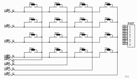

2)掃描按鍵矩陣
這種按鍵輸入方式很巧妙地利用了IO 資源,使得8 個(gè)IO 可以實(shí)現(xiàn)16 鍵鍵盤(pán)。它
的示意圖如下:
這種按鍵輸入方式比上面的直接按鍵方式從原理與控制上都比上面的直接按鍵要
復(fù)雜。它通過(guò)IO 的掃描來(lái)獲取鍵值,其實(shí)掃描過(guò)程非常簡(jiǎn)單,過(guò)程如下:
KEY1~KEY4 對(duì)應(yīng)于IO0~IO3,KEY5~KEY8 對(duì)應(yīng)于IO4~IO7。
1.將IO0~IO3 置高,將IO4 置低,IO5、IO6、IO7 置高,讀取IO0~IO3。第一列的某
個(gè)按鈕按下后,使相應(yīng)的兩個(gè)觸點(diǎn)接通,相應(yīng)行上的IO 可以讀到低電平。
2.將IO0~IO3 置高,將IO5 置低,IO4、IO6、IO7 置高,讀取IO0~IO3。第一列的某
3.將IO0~IO3 置高,將IO6 置低,IO4、IO5、IO7 置高,讀取IO0~IO3。第一列的某
4.將IO0~IO3 置高,將IO7 置低,IO4、IO5、IO6 置高,讀取IO0~IO3。第一列的某
循環(huán)此過(guò)程可以不斷讀取按鍵鍵值。
在實(shí)際的應(yīng)用中,這個(gè)掃描過(guò)程通常是放在定時(shí)器的中斷服務(wù)程序中去完成的,
通過(guò)全局變量將鍵值返回到其它函數(shù)中去。當(dāng)然,作為學(xué)習(xí)其掃描過(guò)程,也可以將掃
描放在主函數(shù)中直接來(lái)完成。

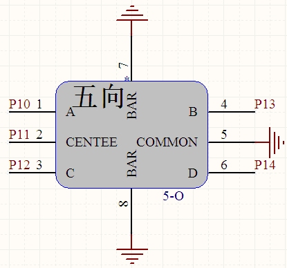

1)五向按鍵
五向按鍵我們基本上每天都在用,只要你掏出MP3、手機(jī)就可以看到它的身影,
也許有人會(huì)感覺(jué)到它的神奇,這里就為你揭開(kāi)它的秘密。
五向按鍵其實(shí)就是把5 個(gè)傳統(tǒng)按鍵進(jìn)行了集成,把它們分別安排在上、下、左、
右、中五個(gè)方向上,從而就構(gòu)成了五向鍵。當(dāng)某一方向的按鍵導(dǎo)通時(shí),IO 上就可以
感應(yīng)相應(yīng)的電平,從而對(duì)其方向加以識(shí)別。五向應(yīng)用示意圖如下:
從上圖中可以到五向鍵的使用方法其實(shí)與傳統(tǒng)按鍵中的直接按鍵是一樣的。

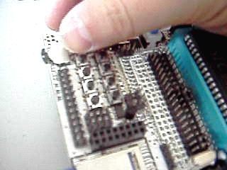

在SiriuS 開(kāi)發(fā)板上五向按鍵與撥輪按鍵的使用如下圖:
