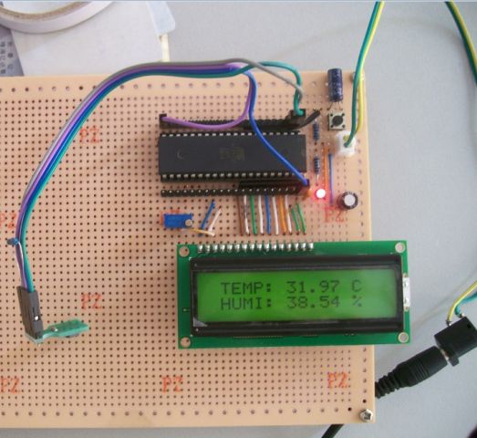

本人去年用51單片機(jī)做的溫濕度傳感器模塊,有實(shí)物,有程序,供大家分享。
該1602液晶的D0~D7數(shù)據(jù)口連接單片機(jī)的P17~P10口,所以程序里的指令和數(shù)據(jù)都是逆向輸入的。
程序和電路圖下載: http://www.torrancerestoration.com/f/溫濕度傳感器+1602原理圖.rar
