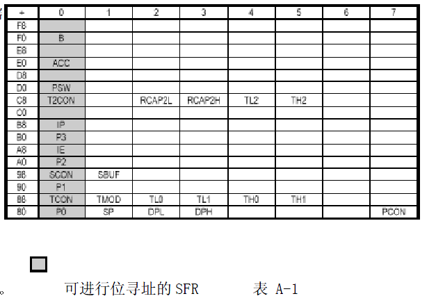

查了一下資料,原來特殊功能寄存器中不是所有字節(jié)都可進(jìn)行位尋址,支持位尋址字節(jié)地址的是:
0x80,0x88,0x90, 0x98, 0xA0, 0xA0, 0xA8, 0xB0, 0xB8, 0xC0, 0xC8, 0xD0, 0xD8, 0xE0, 0xE8, 0xF0, 0xF8
共16個(gè),這些地址不連是續(xù),能被8整除, 即字節(jié)地址是以8或0為尾數(shù)的
