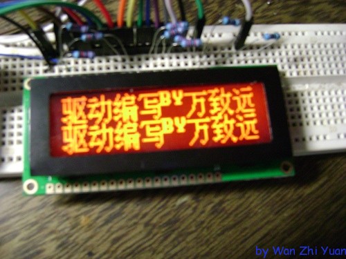

還是那個(gè)89C52和12232的組合。但是這個(gè)12232沒(méi)有Datasheet。最后我還是靠自己的分析能力和對(duì)賣家資料那么一點(diǎn)點(diǎn)的信任(現(xiàn)在看來(lái)是錯(cuò)誤的)搞定(?)了這個(gè)的驅(qū)動(dòng)。
現(xiàn)在我一直找不到方法讓這個(gè)玩意顯示下半屏,F(xiàn)在上半屏顯示什么,下半屏就跟著顯示。我暈……
不過(guò)至少靠前面兩個(gè)程序的幫助顯示出了可以辨認(rèn)的字符。
不過(guò)說(shuō)道這個(gè)倒讓我說(shuō)一下,我的P0口上的上拉電阻貌似掛掉了,結(jié)果導(dǎo)致我顯示漢字老是掉筆畫,很奇怪,嘗試了用NE555/4046產(chǎn)生的時(shí)鐘信號(hào)驅(qū)動(dòng)CLK端均未成功。結(jié)果加上上拉電阻就好了。
這個(gè)是上次的驅(qū)動(dòng)http://www.torrancerestoration.com/mcu/1560.html  效果好像更好些了
上顯示效果圖:
上程序(還是3/4成品,我得看看怎么著讓下半屏亮起來(lái)):
完整的源代碼下載: http://www.torrancerestoration.com/f/12232de.rar

{//模擬8080
	/*BYTE rTemp=0xff;
	while(rTemp & 0x7F)
		rTemp=Read_Status(right);
	if(right)
		E1=0;
	else
		E2=0;
	A0=disp;//disp=1數(shù)據(jù),disp=0顯示
	DATA=Data;
	LCD_RD=1;
	LCD_WR=0;
	__asm
	NOP
	NOP
	NOP
	NOP
	__endasm;
	LCD_WR=1;
	if(right)
		E1=1;
	else
		E2=1;
	__asm
	NOP
	NOP
	NOP
	NOP
	NOP
	NOP
	NOP
	NOP
	NOP
	NOP
	__endasm;
BYTE LCD_Read(BOOL right)
{//模擬8080
	BYTE tData;
	if(right)
		E1=0;
	else
		E2=0;
	DATA=0xFF;
	LCD_WR=1;
	LCD_RD=0;
	tData=DATA;
	LCD_RD=1;
	if(right)
		E1=1;
	else
		E2=1;
	return tData;
void SetPage(BYTE page0,BYTE page1)
LCD_Write(0,0,0xB8|page1);
LCD_Write(1,0,0xB8|page0);
void SetAddress(BYTE address0,BYTE address1)
LCD_Write(0,0,address1);
LCD_Write(1,0,address0);
void LCD_Cls(BYTE FILL)
	BYTE i;
	BYTE page;
	for (page=0;page<4;page++)
		SetPage(page,page);
		SetAddress(0,0);
		for (i=0;i<61;i++)
			Both_Write_Data(FILL);
void Init_LCD()
	RESET=1;
	RESET=0;//8080時(shí)序
	#ifdef DEBUG
	printf("Status(Chip1):0x%X\n",Read_Status(0));
	printf("Status(Chip2):0x%X\n",Read_Status(1));
	#endif
	Both_Write_Cmd(LCD_RESET);//軟復(fù)位
	#ifdef DEBUG
	#endif
	Both_Write_Cmd(LCD_PS_OFF);//正常驅(qū)動(dòng)
	Both_Write_Cmd(LCD_DISPLAY_ON);//開(kāi)顯示
	Both_Write_Cmd(LCD_DUTY16);//16%占空比
	#ifdef DEBUG
	#endif
 * CODE: A0 /RD /WR D7   D6    D5    D4   D3 D2 D1 D0
		  L   L   H BUSY ADC ON/OFF RESET LLLL
void Draw8(BOOL right,BYTE Asc)
	BYTE i;
	for(i=0;i<8;i++)
		LCD_Write(right,1,ASCII[Asc-32][i]);
void DrawASCIIStr(BOOL right,BYTE *str)
	while(*str!='\0')
		Draw8(right,*str);
		str++;
void main()
	BYTE i,j;
	Init_Timer();//啟動(dòng)定時(shí)器
	#ifdef DEBUG
	printf("System started.\n");
	#endif
	Init_LCD();
	LCD_Cls(0x00);//清屏
	SetPage(0,0);
	SetAddress(0,0);
	for(j=0;j<4;j++)
		for(i=0;i<16;i++)
			LCD_Write(0,1,HZ[j][i]);
	SetPage(1,1);
	SetAddress(0,0);
	for(j=0;j<4;j++)
		for(i=16;i<32;i++)
	//顯示“驅(qū)動(dòng)編寫”
	SetPage(0,0);
	SetAddress(0,0);
	DrawASCIIStr(1,"BY");
	//顯示BY
	for(j=4;j<7;j++)
		for(i=0;i<16;i++)
			LCD_Write(1,1,HZ[j][i]);
	SetPage(1,1);
	SetAddress(16,16);
	for(j=4;j<7;j++)
		for(i=16;i<32;i++)
	//顯示“萬(wàn)致遠(yuǎn)”
    while(1)
			//LCD_Cls(0xff);
			//Delay_ms(100);
			//LCD_Cls(0xAA);
			//Delay_ms(100);
			//LCD_Cls(0x55);
			//Delay_ms(100);
