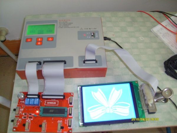

  2008年,24歲的吳堅鴻,跟前面兩位老前輩是有著同樣的心情,領著2500元的工資,還不包吃不包住,這樣下去,別說買車買房,娶妻生子,就是養(yǎng)活自己都很勉強。我不會這樣下去的!有一天,我遇到一個老江湖,我問他怎么樣可以發(fā)財。他說”想迅速發(fā)財,有三條路。第一條:賣白粉。第二條:做鴨。第三條:做銷售。”我畢竟受過高等教育,第一條違法的事情我堅決不干。第二條那么耗體力的活我身體也不允許。只有第三條我可以嘗試。那么銷售什么產(chǎn)品呢?我不是有技術嗎,我自己發(fā)明一個東西然后自己去銷售不就行了嗎。愛迪生,喬布斯不都是這樣發(fā)家致富嗎。從此之后,我整天尋找發(fā)明創(chuàng)造的idea。我們公司是做單色液晶模塊,搞單片機的人都玩過,就是那些段碼顯示屏,或者12864的點陣顯示屏。我當時發(fā)現(xiàn),那么多不同型號的液晶模塊,每個液晶模塊的驅(qū)動程序都不一樣,每個液晶模組的引腳定義也不一樣,很多搞單片機的都知道,比如12864的顯示屏跟1602的顯示屏驅(qū)動程序是不一樣的,而且雖然接口的引腳都是20PIN,但是引腳順序也都不一樣。因此,我們公司要做很多測試板,每個測試板只能對應一款液晶模塊,因為品種太多了,生產(chǎn)與管理非;靵y。我靈感來了,要是我能做一個萬能測試板,就一個輸出接口,不管什么品種的液晶模塊,也不需要跳線,也不需要更換單片機,只要跟我這個接口一接上,就能驅(qū)動顯示,而且顯示的內(nèi)容完全有客戶來定,想顯示什么就顯示什么。扯淡,這不是天方夜譚嗎?
  要想發(fā)明出這樣的萬能測試板,必須解決兩個問題。第一個,不同型號的液晶模塊的驅(qū)動芯片不一樣,而且不同的液晶公司,即使同樣型號的液晶模塊,測試時要求顯示的內(nèi)容也不一樣,我怎么能做到一個單片機來兼容不同的程序?第二個,不同的液晶模塊引腳定義不一樣,我怎么樣可以用一個接口來兼容所有型號的液晶模塊,而且不允許跳線,這個就很有難度了,因為驅(qū)動液晶模塊的信號有四種類型,分別是模塊電源信號,背光電源信號, TTL數(shù)字信號,負壓信號。

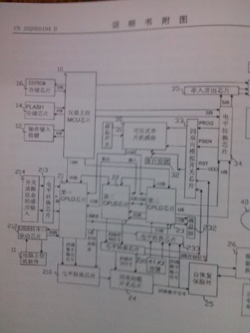

  幾個晚上的冥思苦想之后,我終于找到了解決問題的辦法。我要做這么一個東西:客戶只要把他不同型號的HEX格式的單片機程序?qū)氲轿业纳衔粰C軟件里,在上位機軟件上設置好與程序相對應的硬件接口順序,并且起一個工程名字,那么HEX程序與硬件信息將作為一個工程,然后通過USB傳送到我儀器的EEPROM里。這個EEPROM可以存儲233份不同的工程,客戶要測試不同的液晶模組時,只要調(diào)出對應的工程即可。
  那么我的儀器是怎么樣解決上回提到的兩個難題的呢:
  第一個,我怎么能做到一個單片機來兼容不同的程序?當客戶調(diào)出對應的工程時,儀器從EEPROM中調(diào)出對應的單片機HEX程序,并且把它燒錄進SST89E516RD這個單片機里,這款單片機是仿真器專用的芯片,可以燒錄10萬次,內(nèi)部64K的FLASH程序存儲器,51內(nèi)核,完全滿足系統(tǒng)的要求。
  第二個, 我怎么樣可以用一個接口來兼容所有型號的液晶模塊? 當客戶調(diào)出對應的工程時,信號線(也就是單片機的IO口)用CPLD來“跳線”,其他的模擬信號用繼電器來“跳線”。
