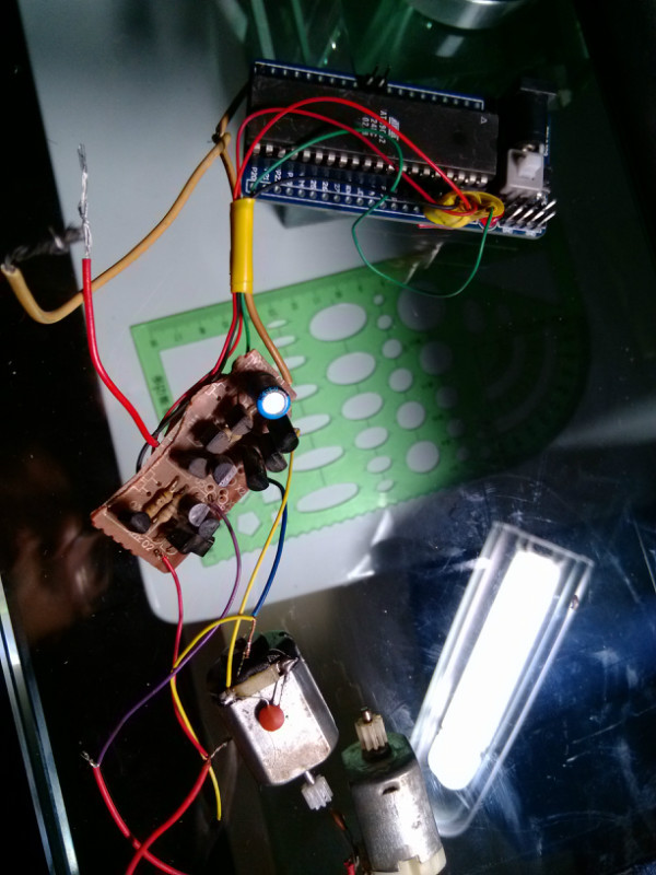

    今天聊天的時候突然冒出來一個想法:遙控汽車的驅(qū)動電路是H橋電路,應(yīng)該單片機可以驅(qū)動的。。如果可以驅(qū)動的話,,就可以省很多事情。。這樣控制回路只需要單片機最小系統(tǒng),再加上原先控制回路的驅(qū)動部分。。
        想到就做,剛好手頭上有兩塊遙控車上的線路板。。先查資料吧,有一塊芯片是RX-2,另一塊芯片標簽被打磨掉啦。。沒關(guān)系,反正大部分的四路控制的都是 RX-2系列的。。。參照RX-2的資料,確認了芯片管腳。然后參照RX-2,判斷出另一塊也差不多,輸出管腳都一樣。按照RX-2的資料,輸出管腳的電流是大于1mA。單片機可以實現(xiàn)。

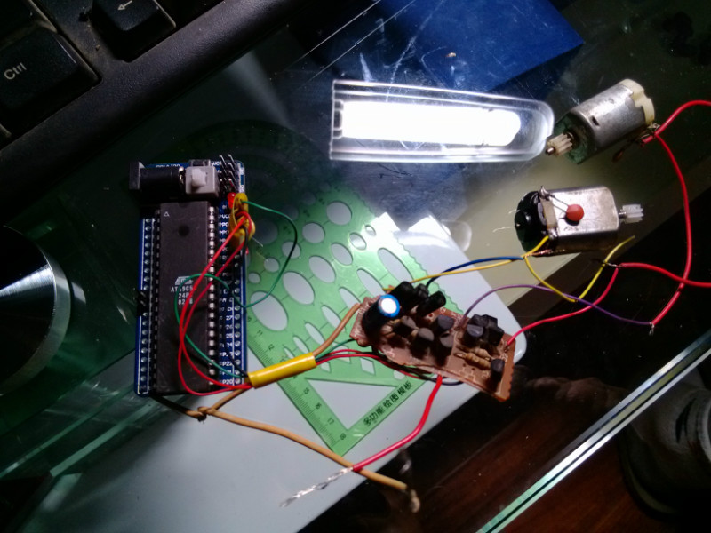

        接線是,四根控制線直接引出來焊在單片機的P0前四個管腳上。控制板的電源直接焊接在單片機的電源上。這樣就帶了兩個電機開始試了。
        送上電就看到單片機的電源指示一閃一閃的。系統(tǒng)根本無法運行。斷電后單獨試單片機,沒有問題。單獨試控制板也沒有問題。推測是兩個原因:一個是單片機的驅(qū)動電流太大,干擾到H橋驅(qū)動的前置三極管了;第二個是單片機啟動時所有端口會有一次加電自檢引起的。
        第一個問題重新確認了一下9014的參數(shù),基極的電流最大可以到100mA.原先驅(qū)動電路上在9014的基極上串有一個10K的電阻。因此判斷基極的電流不會超過100mA.第一個推測被排除。
        第二個問題在接觸單片機的時候,記得在http://www.torrancerestoration.com看過說單片機在啟動自檢的時候所有的輸出腳會有一次高電位。這樣的話,H橋四個三極管同時帶電后,會全部導(dǎo)通,這時候的話,就相當于短路。而我用的電源是5V的手機充電器改裝的。當過電流的時候,會斷電保護。因為驅(qū)動板和單片機共用一個電源。電源因為短路斷電后,單片機會斷電。當電源恢復(fù)供電時,單片機自檢,然后又短路。這樣就會出現(xiàn)電源指示燈一閃一閃的。解決的辦法是重新加個電源,單片機和驅(qū)動板單獨供電,然后兩個電源的負極相連。這樣調(diào)試成功。電機可以按照要求啟停。。。這個方法的缺點就是不能單電源運行,不知道用電池驅(qū)動的時候會不會因為短路,造成電壓過低,引起單片機無法運行。。。
    誰有更好的辦法嗎?加電阻好像很耗掉,需要想個辦法避開單片機的啟動自檢。
附上照片,嘿嘿
