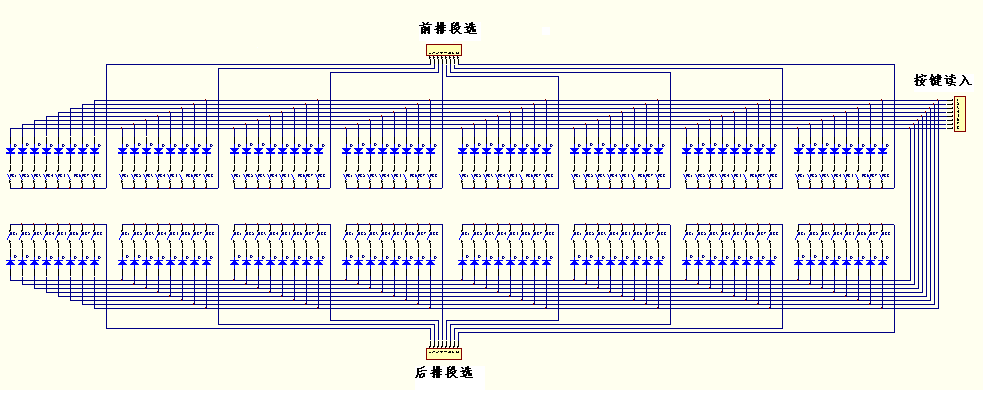

74HC1651 BIT1~8 KB DATA 1~8
74HC1652 BIT1~8 KB DATA 9~16
74HC5952 BIT1~8 KB CS 1~8

void initial_keyboard() //初始化鍵盤
		v_74hc164WriteData_f(0x00);//關(guān)掉后排段選
		v_74hc164WriteData_f(0x00);//關(guān)掉前排段選
//keynumber[0]定義為第一排
//keynumber[1]定義為第二排
void scan_key()
uchar ts=0; //開始的時間
uchar kb_cs; // 段選
uchar i=0;
uchar j=0; //循環(huán)變量
uchar outa=0;
uchar outb=0;
uchar csp;
uchar lkb,hkb;
uchar atime;
uchar temp;//臨時
kb_cs=0x01; //00000001 00000010
while (i!=8)
		ts=kbtime;
		v_74hc164WriteData_f(kb_cs);//輸出后排段選
		//高在前,低在后
		//以下代碼輸出下排力度檢測的信號
		io_74hc165_SH_HIGH //拉高并行置數(shù)
		outa=v_74hc165ReadData_f(); //讀入輸出
		io_74hc165_SH_LOW //拉低并行置數(shù)
		//結(jié)束,以下代碼輸出前排檢測開關(guān)的信號
		initial_keyboard();//保險點
		v_74hc164WriteData_f(kb_cs); //輸出前排段選
		v_74hc164WriteData_f(0x00); //關(guān)掉后排段選
		csp=0x01;//初始化指針
		outb=v_74hc165ReadData_f(); //讀入輸出
		initial_keyboard();//全部關(guān)掉
		//與原來的鍵值進行比較~
		lkb=outb^keynumber[0][i]; //前排與原來的鍵值比較
		hkb=outa^keynumber[1][i]; //后排與原來的鍵值比較
		// 1&1=1 1&0=0 0&1=0 0&0=0
		// 1^1=0 1^0=0 0^1=0 0^0=0所以用來做比較。有變化的就輸出1
		keynumber[0][i]=outb; //前排,記錄下新的鍵值
		keynumber[1][i]=outa; //后排
		//原理:在琴鍵下面有兩個開關(guān),順序為K1,K2。按照順序接通。只能兩個全導(dǎo)通/兩個全關(guān)斷,或者只有K1導(dǎo)通。在K1導(dǎo)通的時候lkb&csp發(fā)生變化并且在前排鍵上也發(fā)生變化
		//所以程序會在一個2維數(shù)組中記錄閉合的時間,然后繼續(xù)掃過去。等到第二次掃到這組鍵的話
