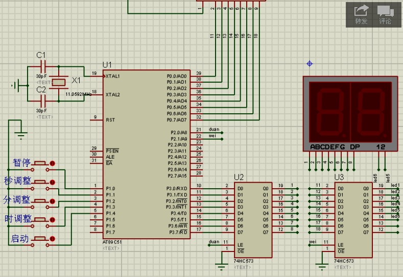

國慶八天假我也沒閑著,用這幾天時間仿真出來一個可以調時間的電子時鐘。下面是仿真圖片。
    下面是核心的單片機編程:

程序代碼下載地址:http://www.torrancerestoration.com/f/fe788.rar
下面的是功能說明:
      程序寫的有些不完美,按鍵按下數碼管會暗下,需要再修改下。等程序修改完美了,再到淘寶買齊原件就可以做出這個時鐘來。估計過年時我就能做出這個時鐘來,而且這個時鐘經過后期修改能有定時功能,時間到就驅動繼電器閉合從而控制220V家庭電路。再加上蜂鳴器就能有鬧鐘功能,總之后期不斷修改功能會不斷增加!
