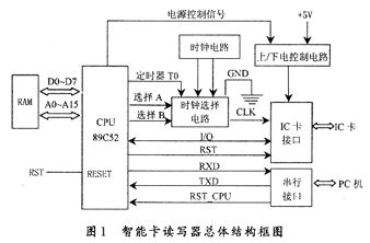

讀寫(xiě)器的硬件組成如圖1所示。包括電源、單片機(jī)系統(tǒng)、RS 232接口、IC卡讀寫(xiě)接口、多路 時(shí)鐘系統(tǒng)和復(fù)位電路等幾個(gè)主要部分。
  單片機(jī)系統(tǒng)由89C52CPU、三態(tài)地址鎖存器和靜態(tài)存貯器組成。89C52的P0口與三態(tài)地址鎖存 器形成地址總線的低8位,即A0~A7,以及數(shù)據(jù)總線D0~D7;89C52的P2.0~P2.6形成地址 總線的高8位,即A8~A12。靜態(tài)存貯器用于保存讀寫(xiě)器運(yùn)行過(guò)程中預(yù)設(shè)的一系列軟件指令。串行接口用于實(shí)現(xiàn)讀寫(xiě)器與用戶端設(shè)備,如PC機(jī)等之間的數(shù)據(jù)通信。在當(dāng)前系統(tǒng)中采用了一片MAX232,其中的RXD、TXD做為數(shù)據(jù)的I/O通道接CPU串行口,完成讀寫(xiě)器CPU與外部間的數(shù)據(jù)交換。同時(shí),外部用戶端還可通過(guò)串口的RTS信號(hào)對(duì)IC卡讀寫(xiě)器進(jìn)行軟件上的復(fù)位。
  通用的智能卡多為異步型CPU卡,在其時(shí)鐘方面多需要不同的控制和發(fā)生體系。因此在讀寫(xiě) 器中設(shè)置有專門的時(shí)鐘電路和時(shí)鐘控制電路,主要由74LS253雙四選一電路及D觸發(fā)器等組成 。晶振提供的脈沖經(jīng)分頻產(chǎn)生時(shí)鐘信號(hào)分別送到四選一電路輸入端。另外2個(gè)輸入端分別接地和T0(89C52CPU的T0引腳),T0信號(hào)通過(guò)軟件編程分頻后向IC卡提供時(shí)鐘信號(hào),時(shí)鐘頻率、脈沖寬度可由具體編程決定。四選一電路的選擇控制端分別接P1.0和P1.1、P1.0和P1.1,分別對(duì)應(yīng)于不同的頻率關(guān)系。

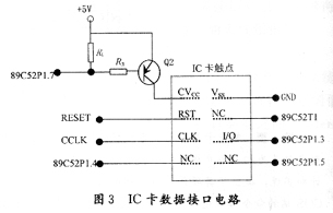

  在讀寫(xiě)器的硬件構(gòu)成上,還提供有上/下電控制電路。這部分電路用于控制對(duì)卡的上電和下 電操作,也就是提供對(duì)卡的電源開(kāi)關(guān)控制。主要由89C52的P1.7、R3,R4和三極管Q2等組成開(kāi)關(guān)電路來(lái)控制對(duì)卡的上/下電。當(dāng)需要給IC卡加電時(shí),通過(guò)預(yù)先設(shè)定的程序使P17置“0”,使Q2導(dǎo)通,VCC通過(guò)Q2將CVCC送至IC卡;當(dāng)I C卡下電時(shí),置P1.7為“1”使Q2截止,從而禁止向IC卡供電。詳細(xì)電路如圖2所示。
 作為用戶與IC卡之間的交互平臺(tái),讀寫(xiě)器需要分別建立與外部用戶和內(nèi)部IC卡之間的數(shù)據(jù)通 信體系。讀寫(xiě)器中的IC卡接口即提供讀寫(xiě)器與IC卡間進(jìn)行數(shù)據(jù)交換的通道。根據(jù)目前通用的IC卡接口標(biāo)準(zhǔn),與IC卡的接口基本上由8個(gè)信號(hào)組成:CLK時(shí)鐘、I/O數(shù)據(jù)、RST復(fù)位等,另外有3個(gè)NC信號(hào)供用戶自己定義。將他們分別與讀寫(xiě)器中CPU接口線相連,再由CPU通過(guò)預(yù)設(shè)的軟件指令控制和實(shí)現(xiàn)與IC卡間的數(shù)據(jù)交換,如圖3所示。
